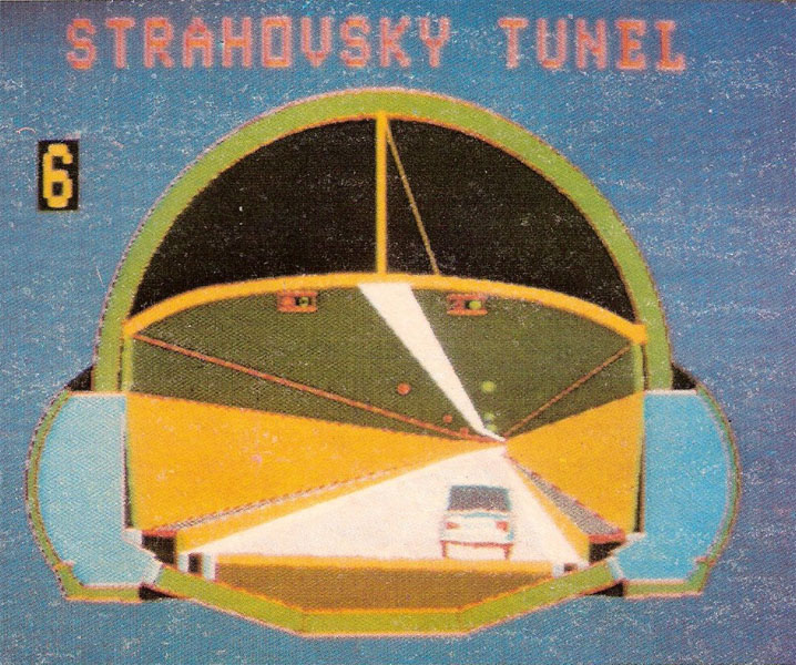

Není taky problém únosnost stropu? Mám-li dobrý dojem, je tam mezi stropem a klenbou kanál odvádějící vzduch.
Re: Strahovský tunel (SAT)
Přesně tak, nad stropem jsou dva kanály asi tak na profil průjezdu menšího auta, jeden je na čistej a druhej na znečištěnej vzduch. Do tunelu pak jsou otvory, takový trojúhelničky, jsou vidět když se pozorně podíváte.Sosa píše:Není taky problém únosnost stropu? Mám-li dobrý dojem, je tam mezi stropem a klenbou kanál odvádějící vzduch.
Jak je vidět asi z jedné z prvních počítačových prezentací.
- Strahov2.jpg (175.58 KiB) Zobrazeno 13771 x

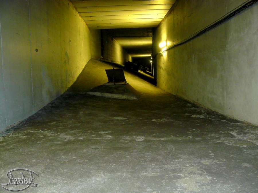

U severního portálu byly v roce 2009 mřížky čtvercové
http://ttnz.cz/mo/album/v/stavby/silnic ... mo/sat/09/
- sat-P1140592-900.jpg (61.62 KiB) Zobrazeno 13642 x
- sat-P1140596-900.jpg (51.95 KiB) Zobrazeno 13642 x

Pro každý tubus se razily dvě boční štoly o velikosti tunelu metra, protože na to měl Metrostav techniku. Pak se mezi těmi štolami vyrubal prostředek a ve štolách se vybetonovaly patky pro ostění. Je to vidět v infografice v příspěvku JirkyS
