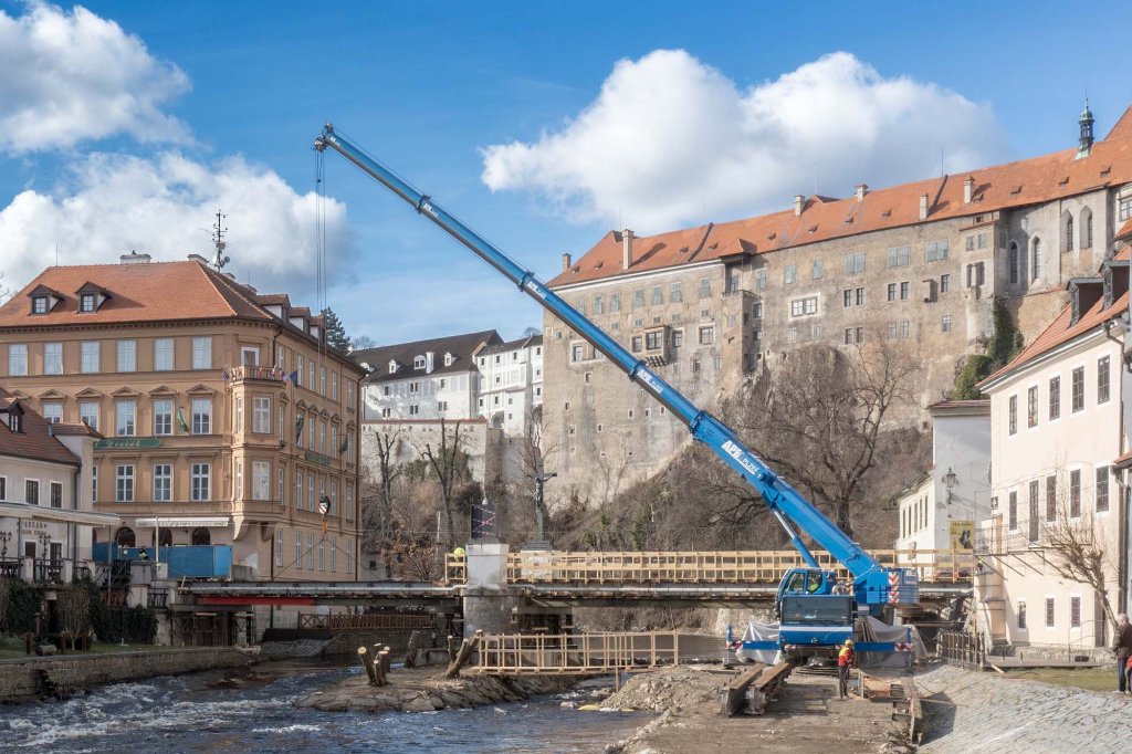

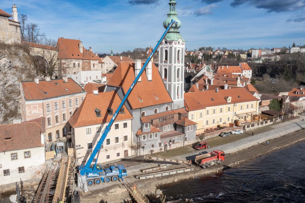

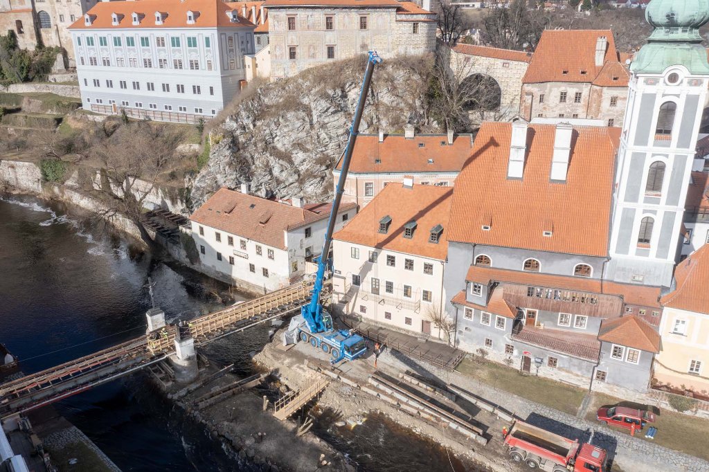

tak tedy ještě přidám další záběry od společnosti APB Plzeň z jiných různých uhlů
Při rekonstrukci Lazebnického mostu v centru Českého Krumlova jsme pomocí jeřábu LIEBHERR LTM 1070 demontovali původní ocelové nosníky z 50. let minulého století, které nelze opravit.
Unikátním způsobem se zajistila příjezdová komunikace pro jeřáb a přepravu stavebního materiálu k Lazebnického mostu. Aby se nepoškodila náplavka a ulice historického centra, vybudovala se v korytě Vltavy příjezdová komunikace, po které se jeřáb na místo určení dopravil. Násyp v řece vede k mostu od pivovaru a po skončení rekonstrukce se zase odstraní.
