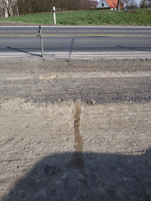

Mám tu otázku ohledně opravy I/6 Vahaneč - Budov. Během průjezdu jsem si všiml, že jsou pod obrusnou vrstvou vždy tak po 20 metrech napříč jízdním pruhem nataženy a přilepeny asfaltem jakési "fólie" s kostkovým vzorem. Ví někdo o co jde?

Jde o geotextilii či geomříž. Je pŕekvapující, že není na celé ploše.

Geotextilie to rozhodně nebyla. Byla mezi obrusem a zbytkem vozovky.

Název geotextilie evokuje použití při zemních pracích. Někdy se však ocitnou mezi ložnou a obrusnou vrstvou asfaltových vozovek.

Pokud je ložná vrstva porušená (prasklina), ale ne natolik, aby musela být odfrézovaná, prasklina se zpevní touto mřížkou. kdysi jsem si toho všiml při opravě 5. května v Praze.

Re: Technologie výstavby silnic a dálnic
odpovídalo by to tomu, že v konstrukčních vrstvách je použita cementová stabilizace, která byla realizována bez opatření proti reflexním trhlinám - ty se objeví vždy při zrání stabilizace (příčné praskliny, periodicky se opakující). takové trhliny se postupem času prokopírují na povrch. použití geomříže může tento jev odstranit při ponechání vrstvy SC (po staru KSC). další možnosti jsou např položení speciálních asflatových vrstev (SAL, SAMI), v jiných zemích se například používá i "přebalení" extra vrstvou asfaltu s tím, že to elasticita asfaltu vykompenzuje (crack absorbing layer)
hezky to jde vidět na přiloženém obrázku z počádku přestavby D48 rybí- rychaltice po vyfrézovaní poloviny vozovky, blíže foťáku prasklina ve stabilce, která vysychá pomaleji, v druhé polovině fotky (za lanovým svodidlem) příčná prasklina v asfaltovém krytu opravovaná asf. zálovkou
