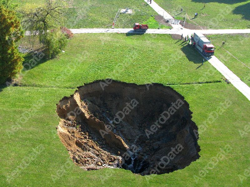

No ony ty "jiné nevýhody" můžou být hodně zásadní, příklad zde. Jak už jsem tady párkrát psal, já sám mám dlouhé tunely velmi rád, ale musí se s nimi postupovat opatrně a nemůžete je nacpat všude.Dr.Fe1 píše:...Standa: To co je škodlivé a co je správné není tak černobílé jak prezentujete. Já třeba považuji zásah do krajiny za věc zásadní výrazně převyšující ostatní kritéria, proto bych zejména v CHKO při průchodu přes pohoří volil jednoznačně dlouhý tunel ač to má třeba jiné nevýhody. Ničí názor nepapouškuji, tak mi to nepodsouvejte. Doporučoval bych trochu tolerance a ne si myslet že ten můj názor je ten jediný možný a jediný správný.
Re: Dokončení D8
Ale můžeme. (sorry za OT)Standa píše:No ony ty "jiné nevýhody" můžou být hodně zásadní, příklad zde. Jak už jsem tady párkrát psal, já sám mám dlouhé tunely velmi rád, ale musí se s nimi postupovat opatrně a nemůžete je nacpat všude.Dr.Fe1 píše:...Standa: To co je škodlivé a co je správné není tak černobílé jak prezentujete. Já třeba považuji zásah do krajiny za věc zásadní výrazně převyšující ostatní kritéria, proto bych zejména v CHKO při průchodu přes pohoří volil jednoznačně dlouhý tunel ač to má třeba jiné nevýhody. Ničí názor nepapouškuji, tak mi to nepodsouvejte. Doporučoval bych trochu tolerance a ne si myslet že ten můj názor je ten jediný možný a jediný správný.
- Propad tunelu-ve-Stromovce-(9).jpg (173.05 KiB) Zobrazeno 9474 x
