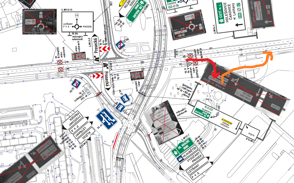

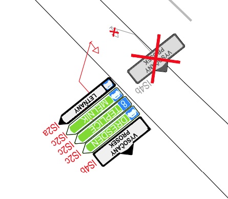

Na úřední desce visí úprava SSZ 9.246 Vysočanská - Levínská. A navrhuje se tam orientační dopravní značení ala 90. léta... navíc to není k připomínkám, ale hotové stanovení... to neexistuje nikdo, kdo by se tomu za Prahu věnoval, že nechají schválit takovou hrůzu? Má vůbec smysl na tohle někoho upozorňovat? Připomínku už napsat nelze.
Bez názvu.jpg (39.08 KiB) Zobrazeno 8093 x
Re: Značení komunikací v Praze - dálkové vs místní (uliční)
Ano, má smysl to psát, protože se to musí vyměnit kvůli rozporu s metodikou. Ideálně na podatelnu TSK.
Příspěvky: 6075
jako fakt modrá 8 ?
nebo červenou pastelku má až korektor ???
Diletanství TSK pořád ještě dokáže překvapit.

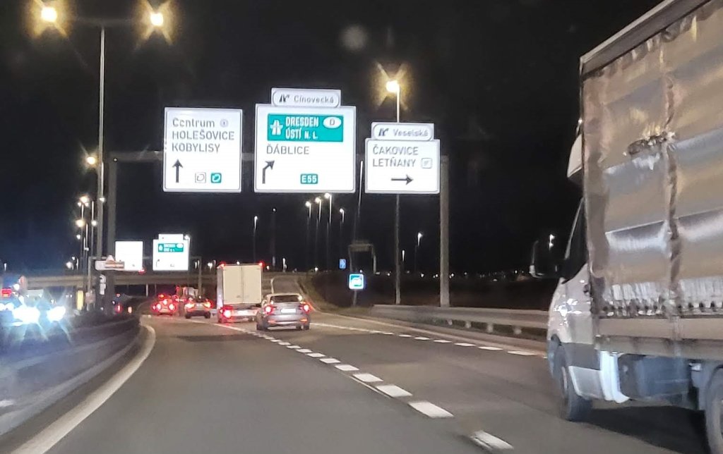

Dnes v noci osazovali nové velkoplošné cedule na Cínovecké

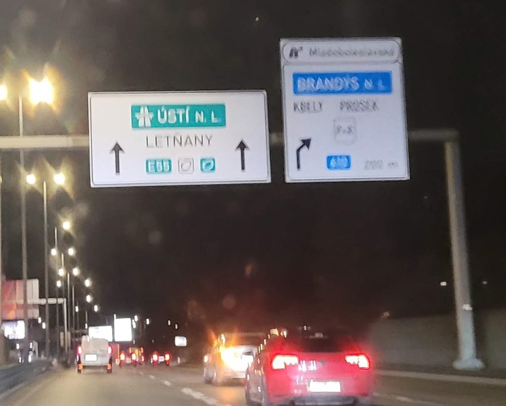

Příspěvky: 2021
Re: Značení komunikací v Praze - dálkové vs místní (uliční) cíle
Na Kbelské se cedule postupně nahrazují novými. Pokoušel jsem se to dnes nafotit, ale za tmy se to moc nepovedlo. Přesto přidám jednu fotku, protože mě poněkud zarazilo, že se směrem na Mladoboleslavskou značí číslo silnice 610. Domníval jsem se, že silnice 610 začíná na hranici Prahy a středočeského kraje, takže ta značka, pokud vůbec, by měla být v čárkovaném rámečku. Navíc, v kontrastu s tím, na Vídeňské směrem na Jesenici třeba číslo 603 není, tkže je to nekonzistentní i v rámci toho obnovovaného značení.
Příspěvek od monin »
Ty jo ta modrá vypadá stejně luxusně, jako ta zelená na té bílé..
Tvl a Dresden a D, to snad ne.. fakt? Po tolika letech.. :P
To bude všude takhle zahranič. dálkový cíl? Myšleno ve směru na D1 D5 a D8?
ElWapp píše: 20.12.2023 20:44:04 Přesto přidám jednu fotku, protože mě poněkud zarazilo, že se směrem na Mladoboleslavskou značí číslo silnice 610. Domníval jsem se, že silnice 610 začíná na hranici Prahy a středočeského kraje, takže ta značka, pokud vůbec, by měla být v čárkovaném rámečku. Navíc, v kontrastu s tím, na Vídeňské směrem na Jesenici třeba číslo 603 není, takže je to nekonzistentní i v rámci toho obnovovaného značení.
Ono to konzistentní je, akorát nevidíš to pozadí za tím :) Praha se rozhodla, že vybrané MK na okraji města, které navazují na jiné číslované silnice, převede do kategorie silnice II. nebo III. třídy, aby lépe dosáhla na financování oprav ze SFDI a zároveň aby se daly vybrané výpadovky systematicky číselně značit. Proto se tady objevuje 610ka. Na Vídeňské to ale neplatí, 603ka se totiž bude trasovat po Kunratické spojce na bývalý exit 2 D1. Převod by měl nastat někdy v roce 2024.
No a vlastně ještě jedna věc - když už máme směrem na Libereckou značené oba okruhy, nebylo by na místě vyznačit tam aspoň nějaké město (Plzeň)?
V tomto místě není vůle značit do centra nějaký mimopražský cíl, protože i Plzeň je tu vyváděná směrem na Kbelskou. Zvažovalo se i to, že by se na Libereckou poslala Plzeň s osobákem a na Kbelskou s náklaďákem, ale už to zbytečně komplikovalo i tak složité značky.
Pro Česko je neobvyklé, aby na směrovce či návěsti bylo pouze číslo mezinárodní silnice. Nebýt to v Praze, myslel bych si, že jde o Skandinávii :-)
Příspěvky: 10451
Vzhledově to vypadá fakt nádherně. :ok:
Drážďany super, souhlasím s Moninem. Alespoň takhle před nájezdem je opravdu paráda a správně mít to značené. Tuplem, když je to na současné tranzitní trase kvůli chybějící D0. :ok:
Mám jednu výtku a to chybějící červenou 8 na značce přímo před nájezdem na I/8. Pardon, ale doslova kvůli pár metrům opravdu nemusíme červenou 8 vynechávat. Je to celkem matoucí, když přímo na tu komunikaci najíždím. Přitom není důvod to neznačit (tedy kromě papírového důvodu).
Na první fotce, kde je jen Ústí, naprosto beru, že je jen E55. Ale přímo před nájezdem to chce červenou 8.
Jde to přirovnat k naprosto zbytečnému nešvaru, co vznikl u Brna na I/52 než začne D52. A celkem dost to tam komplikuje značení na D1 i různě po Brně. Vykašlete se na těch pár metrů, značení má pomáhat a být přehledné. Kvůli tomuto naprosto stupidnímu dodržování až do posledního písmenka je přehledné o něco méně. V Brně se na to už naštěstí přišlo a už jsem viděl značení dálnic na jih prostě jako celek včetně Vídně, byť je začátek SMV a ne dálnice. Tak tady by se mohli inspirovat. :) Jinak fakt luxus značení.
Příspěvky: 6075
ono by se to přímo nabízelo, aby pod tím "D" byla ta červená osmička
resp, nevím, jak to vypadá v kopci od Hloubětína, ale tam by se nabízelo rovně červená 8 ; doprava červená 10 a 11

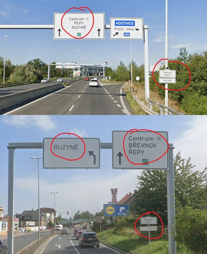

Může toto zdvojování mít nějaký logický důvod, nebo to jen "nějak" vzniklo a nikdo se tím dál nezabývá?
https://maps.app.goo.gl/Qsn3KgJ3GXxFKiit8
https://maps.app.goo.gl/X4shteN36zmP5xqW8
