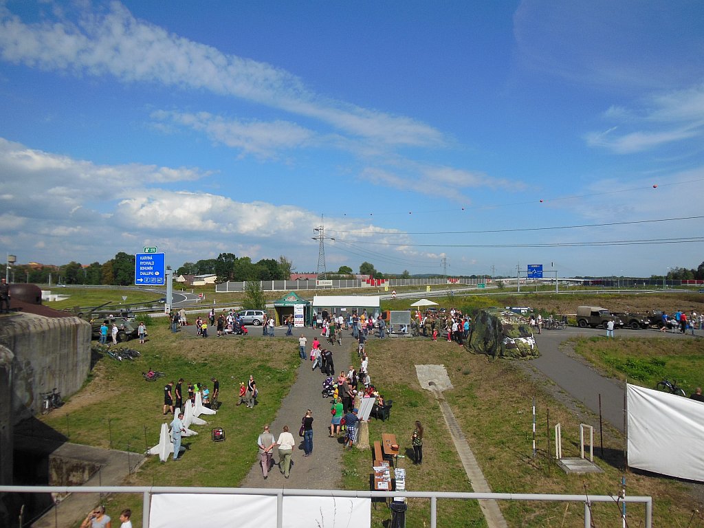

24.8. se v MÚK km370 u bunkru MO-S5 konala akce FAJNE LÉTO v rámci projektu TECHNOTRASA
je to asi jediné místo, kde se střílí ze samopalu (slepýma) 100m od dálnice ...
