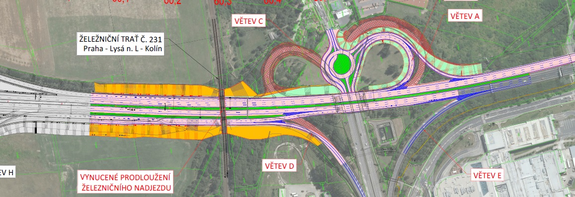

Jeden obrázek bude názornější. Je to teprve studie, která se určitě bude měnit a upravovat.
MÚK Chlumecká nedovolí představitelé Prahy a MČ zrušit, je na ni navázaná parkoviště P+R, autobusové nádraží a v neposlední řadě Centrum Černý Most. Bohužel smůla.

Lenny píše:Jeden obrázek bude názornější. Je to teprve studie, která se určitě bude měnit a upravovat.
Tohle řešení s okružní křižovatkou bylo odmítnuto jako nekapacitní a nerealizovatelné, místo toho se zkoumaly dvě varianty se světelnými křižovatkami, jedna s přesmykem jízdních pásů před mostem a jedna se SSZ nedaleko pumpy...

Lenny díky za obrázek .. popravdě musím říct, že na těch plánech je snad všechno špatně :D je vidět, že tohle je opravdu navrženo pořád starodávným uvažováním. Vypíchnu 3 věci, které mě práskly do očí nejvíc: Připojení kolektorů na D0 od 520 .. jeden velký paskvil, tohle opravdu nemá v nových stavbách co dělat, to samé opačný směr, nejen, že je to vše hrozně krátké, ale auta z Chlumecké musí překřížit 2 pruhy, aby jela na 520, naopak auta od 511 řekněme v prostředním průběžném musí také přes 2 pruhy, aby mohla na D10, druhý odbočovací pruh se navíc téměř nestihne využít, je tam úplně k ničemu. 3 věc je, že plánují ukončit 6-pruh. dálnici jedním pruhem do kolektoru. Jako opravdu celkově když si to člověk představí v reálu, tak na takovémhle místě bude vznikat každý den nějaká nehoda, protože D0 není žádná místní dálnice, naopak, propojuje většinu tranzitních směrů, takže to nebudou všichni znát. Ty brutální zmatky, který pruh využít, rychlé “skočení” z připojováku do průběžného ze strachu, že pojedu blbě .. ne, tohle řešení se opravdu musí důkladně předělat.
A jen ještě k samotné Chlumecké .. na to se dívám tak, že většině “dálničních řidičů” to může být jedno, jak vypadá sjezd, důležitá je situace na samotné D0, ale takovýhle paskvil je opravdu v myšlenkách ve 20.letech tohoto století ? Nechápu myšlenku zhoršovat současný stav. Mimochodem pokud se postaví, to co je na obrázku, tak budou možná kolony aut už MÚK Olomoucká, protože celý ten odbočovák bude narvaný auty. :crazy:

mapman píše: Tohle řešení s okružní křižovatkou bylo odmítnuto jako nekapacitní a nerealizovatelné, místo toho se zkoumaly dvě varianty se světelnými křižovatkami, jedna s přesmykem jízdních pásů před mostem a jedna se SSZ nedaleko pumpy...
Našel jsem k tomu ještě obrázky:
