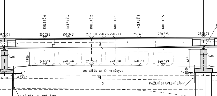

Samozřejmě 10 m nad terénem, špatně jsem se vyjádřil. Viz výřez z podélného profilu.
Byl jsem také překvapen zajímavým technickým řešením. Nemůžu si vzpomenout na žádnou obdobnou stavbu mostu.

Těch 10 metů je vozovka, ne spodek nosné konstrukce.

Lenny: Zdá se mi to, nebo je ten výkres v nepoměru šířka/výška? Jinak díky za osvětlení situace a zajímavé info.

Mělo by to být ve stejném poměru. Rozpětí pole je 72 m.

Taky mi připadá, že obrysy drážních vozidel jsou nějak širší.

Osa mostu není kolmá na osu kolejí, svírá úhel cca 35°, proto průjezdní profil je v řezu širší.

Lenny píše:Osa mostu není kolmá na osu kolejí, svírá úhel cca 35°, proto průjezdní profil je v řezu širší.
Tak to pak ano, to vysvětluje vše :-)
