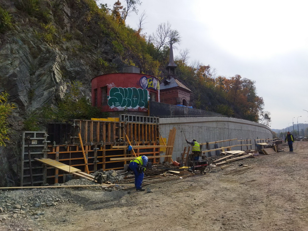

Pokračuje betonáž opěrky kolem kapličky.

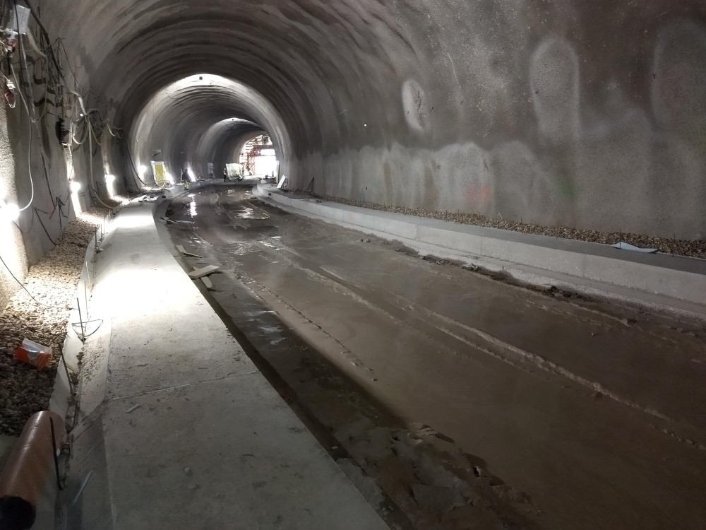

Příprava betonáže podlahy únikovky. Bude se unikat po více než metru litého betonu.

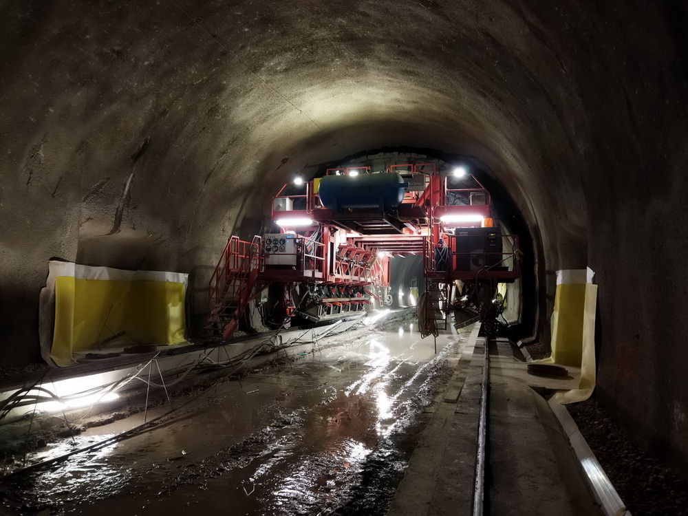

Průjezd formy tunelem k jihu.

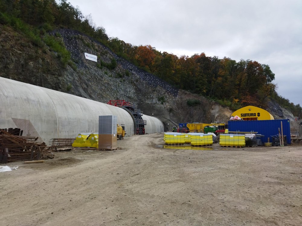

Rozjela se betonáž ražené části. Je s tím méně práce než na přesypané, takže se pojede cca v tempu 6 bloků/týden. Bloků je 41.
Taky se rozběhly práce na bloku 1 - portál na jihu.
Opěrka kolem kapličky je hotová, úprava skalního svahu pro galerii docela postupuje, pracovní rampa je zase o patro níž, začalo bourání staré opěrné zdi.

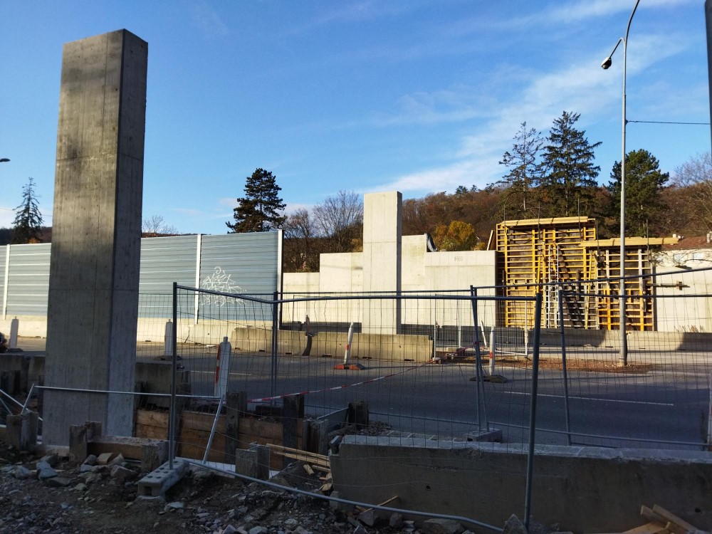

Ad lávka - podpěry hotový, opěra od řeky roste, opěra od lesa na to zatím nemá prostor.

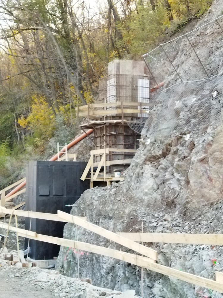

Spadiště pro kanalizaci také postupuje.
