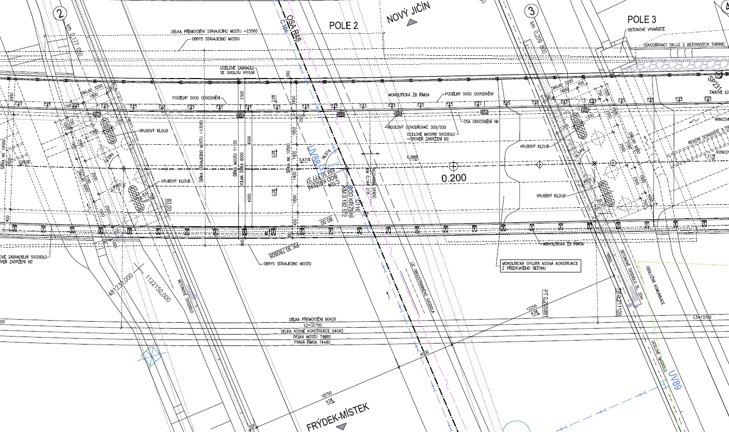

Diky za info. Ještě jedna otázka. Je tam nějaká rezerva na rozšíření z R 25,5/120 na R28/120 ? Jde mi hlavně nadjezdy.
Re: [D48] Rybí – Rychaltice
Mě by zase zajímalo, jestli se ta nová polovina otevře rovnou jako dálnice jako tomu bylo na D3 u Veselí? Podobná otázka by pak mohla padnout i pro D3 Ševětín - Borek. Na D48 ale asi nebudou připravené všechny křižovatky..?
Proč na R 28/120?
2+2? Na to stačí ale 27,5. Oboje ale zbytečné. 2+1 při uzavírkách tady bude stačit, tím spíš, že budou luxusní doprovodky.
Žádná rezerva tam není, abych odpověděl na dotaz.

R25,5/120 je naprosto dostačující šířka komunikace. Problém je se staršími úseky, kde pro rychlostní komunikaci byla navržena "úsporná" kategorie R22,5/100, S22,5/100 a R22,5/80. Pak si tam člověk připadá jak na horské dráze. Naprosto nevhodné a nedostačující na celé trase budou 2 úseky, mostní estakáda Nový Jičín s šířkou 16,3m, kde bude trvale snížena rychlost (pravděpodobně) a při budoucích opravách může docházet k velkým problémům v dopravě. Druhý úsek je stavebně nejstarší částí tehdy plánované R48 v Českém Těšíně, kdy původní hraniční přechod byl zapomenut a zatím není žádný signál na plnohodnotnou přestavbu do normového šířkového a rychlostního parametru dostat.
Warcz
Příspěvky: 2375
Příspěvek od Warcz »
Ok jenom mě to zajímalo. Šlo mi o 2+2. Diky
Ta eskarda v Novém Jičíně je teoreticky problém zase na druhou stranu bych to viděl na 110. Je to na rovince a pokud bude záliv před a za tak by to nemělo byt nebezpečné. Teoreticky větší problém bude krátký napojovací pruh z I/57. Na D46 jsou ale horší místa.

Most Šmejkalka na D1 také nemá odstavný pruh. Ovšem ten u N. Jičína je podstatně s užšími jízdními pruhy, takže tam se snížení rychlosti nevyhneme :-(
Však už dnes je tam rychlost snížena z 90 na 70, takže je jasné, že tam bude i po přestavbě.
