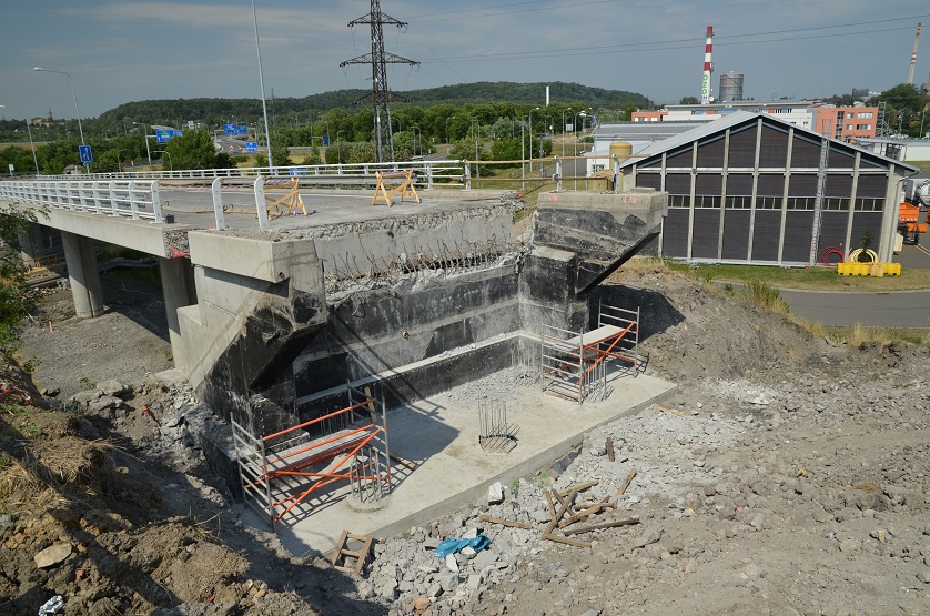

ŘSD zahajuje v Ostravě opravu dvou mostů na dálnici D47
http://www.rsd.cz/doc/Informacni-servis ... alnici-d47

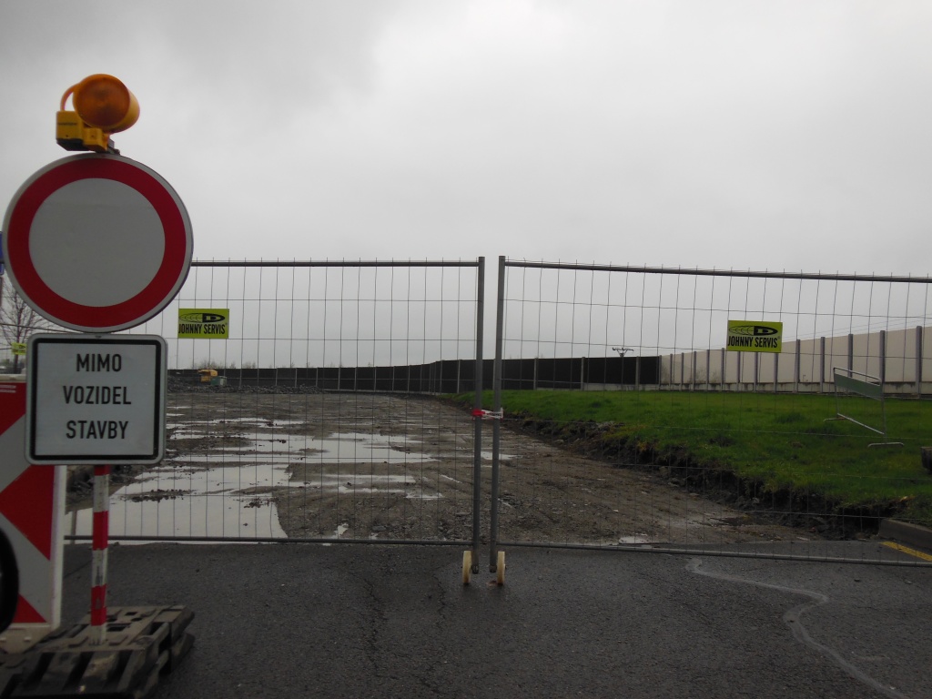

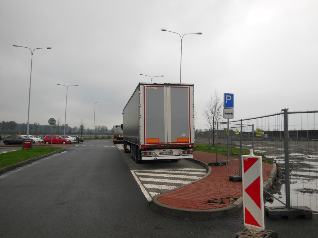

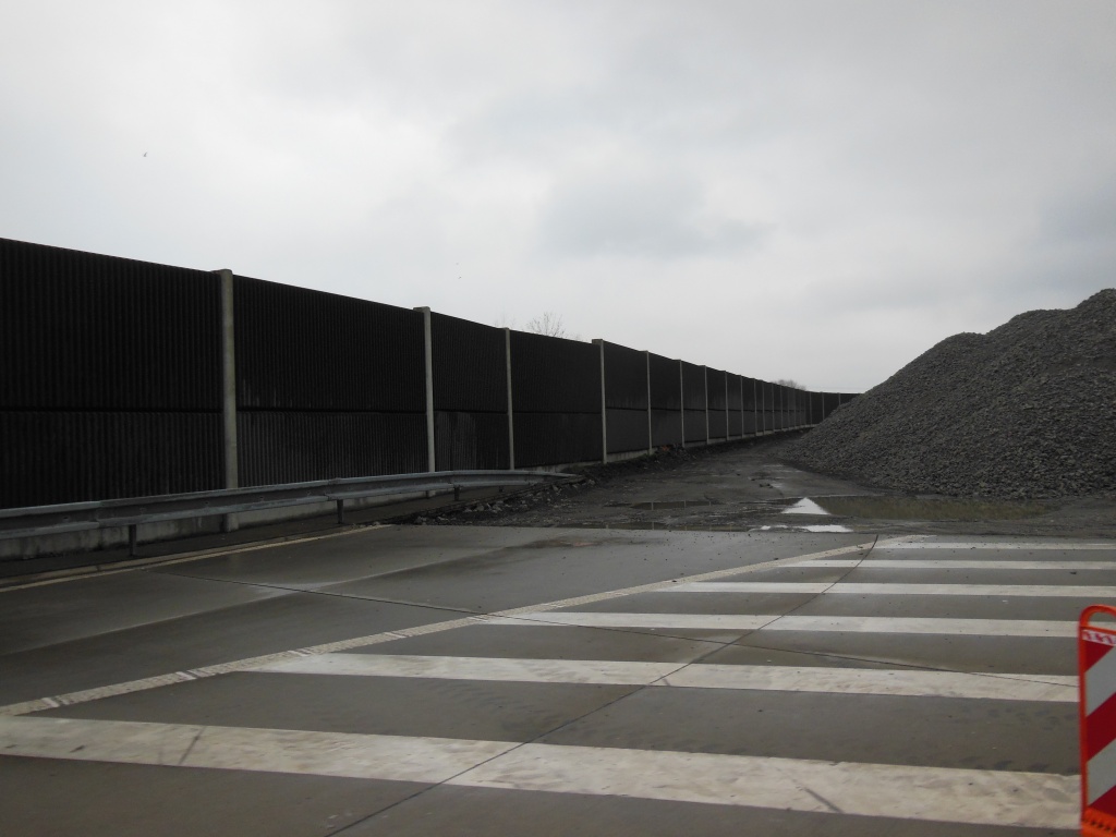

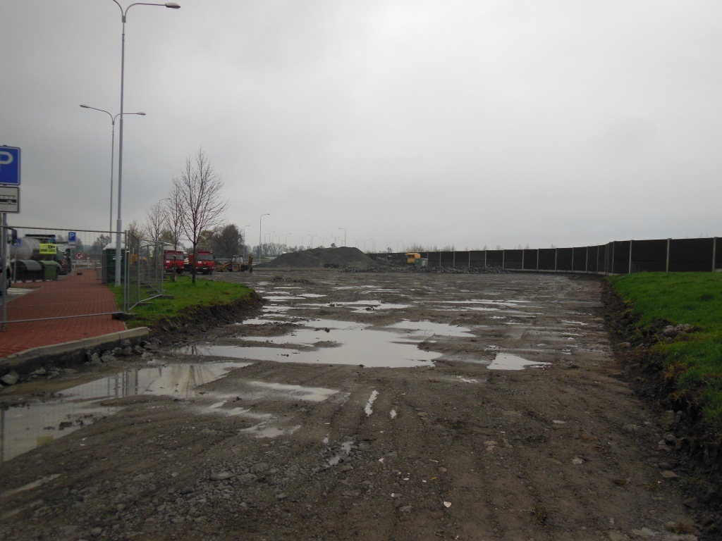

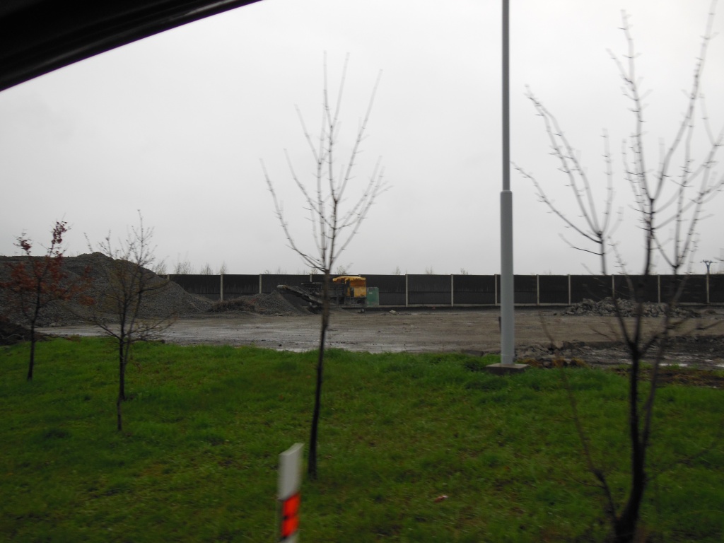

Na odpočívce Antošovice vpravo probíhá oprava(výměna) CB krytu na parkovišti kamionů
Re: [D1] 4708 a 47091 Rudná – Hrušov – Bohumín (průtah Ostra
Co tomu CB krytu probůh bylo, když se to musí měnit i na parkovišti??? A platí to ŘSD nebo dodavatel?
- Autor
- Příspěvky: 6940
- Bydliště: Ostrava a okolí

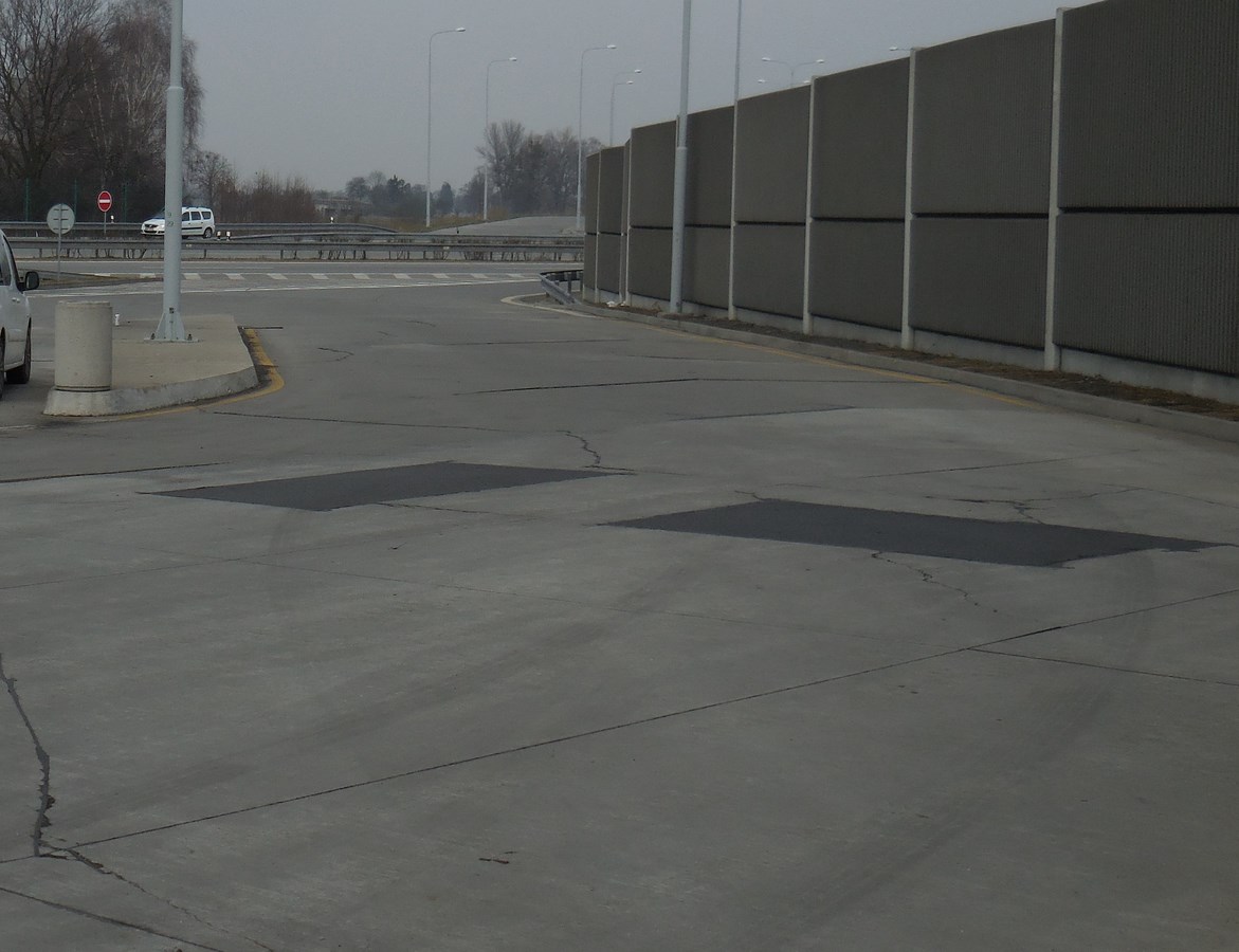

Tohle
Odpočívka je zkrátka stejně "kvalitní" jako zbytek dálnice.

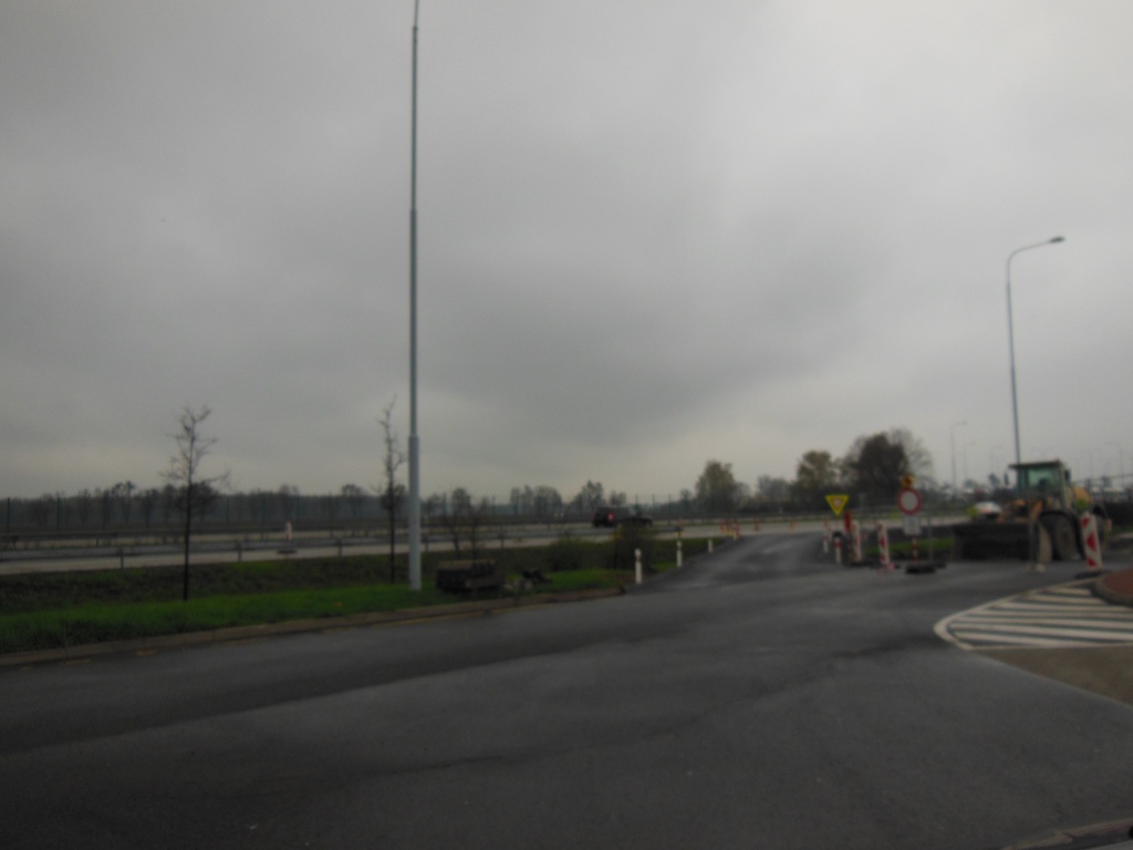

Ono je zralý na výměnu i AB kryt na té části co zůstala v provozu. Těsně před dočasným výjezdem je tak 5-10 cm vysoká mulda ... je to trochu vidět na té fotce toho výjezdu.Martin z Ostravy píše:Tohle
