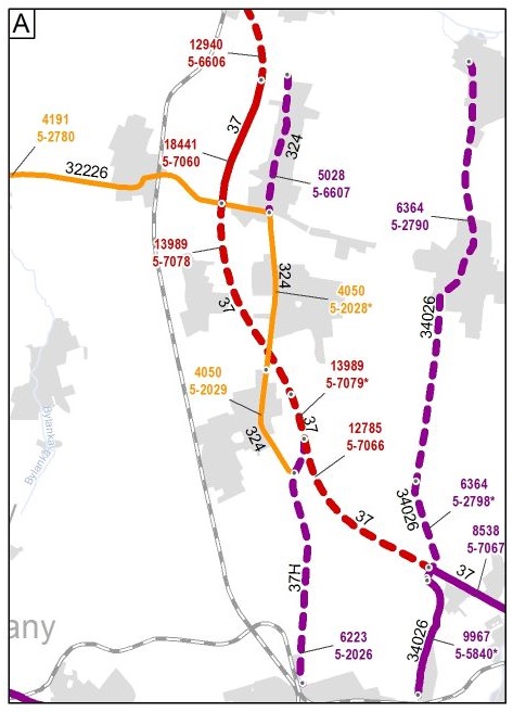

A jak je to vlastně mezi PA a CR s intenzitama? Obstál by tam ten 4-pruh vůbec? Jináč teda s "kauzou" Dražkovice jste mě nepotěšili.
Santana2
Příspěvky: 34
Registrován: 30.8.2016 21:24:23
Bydliště: III/2985, II/298K
Re: I/37 Pardubice, stavby na průtahu městem
Příspěvek od Santana2 »
Podle mě dalších 10-15 let čtyřpruh nehrozí. Karty zamíchá až stavba přeložky I/2, jak je psáno o pár příspěvků výše. Největší intenzity jsou okolo Dražkovic, kde se na jedné straně v místě světel provoz na I/37 z okolních trojek nahrne a na další MÚK u Nových Jesenčan ji opět opustí a opačně. Což potvrzují data z předloňského sčítání a mé občasné pozorování jako dojíždějící linkovým spojem mezi lety 2007 a 2012. :)
Příspěvky: 1230
Bydliště: D11 - exit 62
Příspěvek od vodouch2000 »
Mrknul jsem se na ty intenzity (2016). Z PA do CR jsou následující:
mezi MÚK Závodiště a MÚK Dražkovice bezmála 13 tis.
mezi MÚK Dražkovice a svět. křižovatkou Dražkovice cca 18,5 tis.
mezi svět. křižovatkou Dražkovice a MÚK Medlešice bezmála 14 tis.
mezi MÚK Medlešice a MÚK Vestec (Chrudim-sever) cca 12,8 tis.
(přes estakádu dále k I/17 cca 8,5 tis.)
Martin96
Příspěvky: 594
Příspěvek od Martin96 »
Nutno dodat, že stále spousta lidí si zkracuje cestu dál na jih přes centrum Chrudimi, aby nemusela jezdit oklikou po okruhu. Jak bude hotova i jižní polovina obchvatu CR, tak určitě cca 12 tisíc vozidel po tom obchvatu jezdit bude. On ten 4pruh by se stejně dal udělat jen po MÚK Chrudim-sever, dál na jih už na to nadjezdy připravené nejsou.
