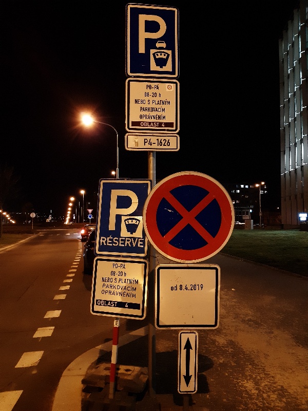

Zapeklitá otázka. Dříve bylo ve vyhlášce u všech značek parkoviště věta že tato značka ukončuje platnost značek zákaz stání a zákaz zastavení. V aktuálním znění vyhlášky však tato věta zmizela takže z mého pohledu není jasně definováno zda-li parkoviště ukončuje zákaz zastavení. Já bych argumentoval že ano ale nevím jestli bych to uhájil...

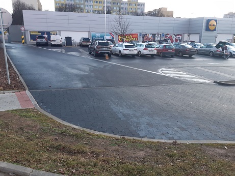

Kdo mi vysvětlí smysl bílých čar? Parkoviště Lidlu po rekonstrukci, Praha Bohnice.
Re: Špatné značky
Příjezd zásobovacích kamionů? Asi by to chtělo žlutě vyšrafovat.
Příspěvky: 2021
Re: Špatné značky
To ne, tady zepředu je jediný vjezd na parkoviště a dozadu výjezd. Spíš to vypadá na nějakou snahu o stanovení přednosti, kterou jsem ale nepochopil.
Re: Špatné značky
Příjezd (jediný) je vpravo dole mimo obrázek a výjezd je vlevo nahoře, před značkou zákaz vjezdu doleva, přičemž zásobování v tom místě jede rovně do zákazu vjezdu a má pak výjezd samostatně. Takže to je asi opravdu snaha o vymezení příjezdové trasy zásobování, která je zároveň odjezdovou trasou pro uživatele parkoviště. Že je to ale divný, tak o tom žádná.
Bobek
Příspěvky: 1636
Bydliště: MO
Re: Špatné značky
Příspěvek od Bobek »
Snaha o vymezení místa mimo PK za účelem eliminace lesu značek?
Příspěvky: 2021
Re: Špatné značky
A proc by cast parkoviste byla mimo pozemni komunikaci a cast ne? Proc tam nemuze byt normalni prednost zprava? A co kdyz nasnezi?
Bobek
Příspěvky: 1636
Bydliště: MO
Re: Špatné značky
To bude asi potřeba se zeptat vlastníka/projektanta, co s tím bylo přesně za záměr, já jen hlásím, co za tím tuším (tj. přednost "po obvodu" bez dalšího značení). Až nasněží, tak si svéprávní lidé dají pozor, zatímco ostatní holt budou bourat.
