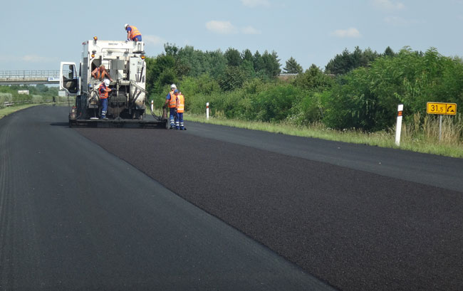

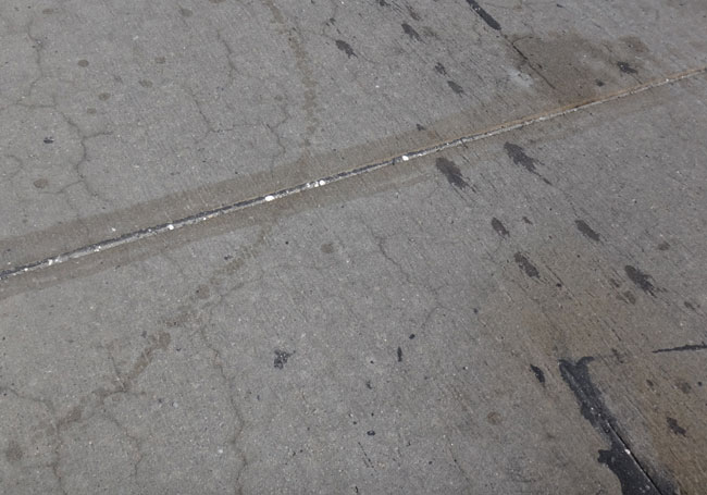

D11 beton Sadská - Poděbrady.

Nevíte proč se při rekonstrukci v oblasti Sadské použil asfalt místo betonu co tam býval? Ten nový asfalt mi v porovnání s úsekem za Prahou přijde strašně hrubý a hlučný. Trošku zklamání.
Re: D11 - opravy, rekonstrukce
Víme, to není asfalt, to je emulzní mirkokoberec, tzn. že na místě zůstal původní betonový povrch, na něm se udělaly nutné vysprávky a celý se zakryl tímto mikrokobercem, a to z toho důvodu, že se betonová vozovka začala na povrchu otevírat a drolit. Mikrokoberec dokáže degradaci povrchu na několik let zabrzdit ... A EMK je prostě bohužel drsný a hlučný. Pro mě osobně je to z hlediska komfortu taky obrovské zklamání.

Km 8-25 se dá nadále hospodařit s horní vrstvou AB, CB pod tím bude tiše ležet (takto je to i na D2).
Km 25-40 je teď rychlá a provizorní věc, která prodlouží životnost CB (již se stalo na D5), ale bude se s ním něco udělat - varianty jsou dvě že.
