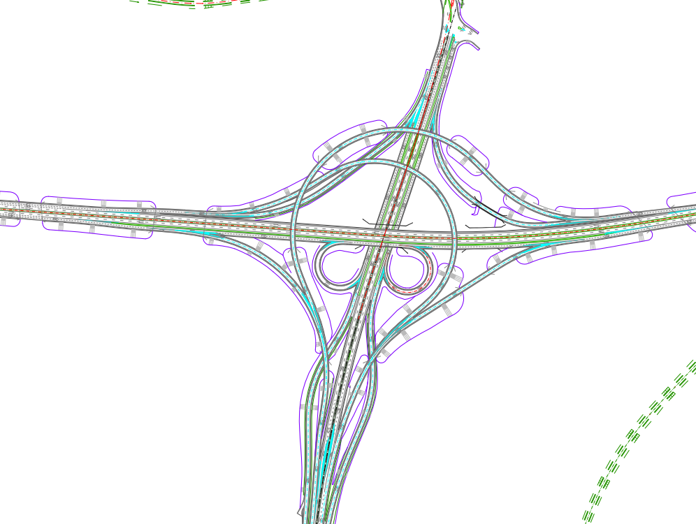

Warcz
Příspěvky: 2375
Re: [D1] Kývalka – Holubice, rozšíření na šestipruh
Příspěvek od Warcz »
jj souhlas přijde mi to zbytečné složité.
Detailní pohled.
Detailní pohled.
Trošku mě v tom letáku mate věta typu "za křižovatkou opět začíná šestipruh". Doufám tedy, že bude celý úsek okolo Brna plně nepřerušeně šestipruhový i v prostorách křižovatek - plus kolektory?
Warcz: ten tvůj obrázek je stará varianta. Nově je to koncipováno tak, že prostředkem je vedena doprava z D1 na D2 a naopak a po kolektorech pouze lokální doprava, viz tento detail:
Výhledově mají kolektory pokračovat až ke křížení s D52 (jižní tangenta) v MÚK Chrlice-jih.

mbmat
Příspěvky: 1403
Příspěvek od mbmat »
mapman píše:Warcz: ten tvůj obrázek je stará varianta. Nově je to koncipováno tak, že prostředkem je vedena doprava z D1 na D2 a naopak a po kolektorech pouze lokální doprava, viz tento detail:
Z obrázku je ale patrný to, že v jednom místě je to na D2 + všechny kolektory těsně u výjezdu k Ikee až 11 pruhů, nevim, přijde mi to moc, ale ok. Co je ale možná zbytečný je zdvojenej výjezd od D2 na Brno do kolektoru.
On právě není zdvojený. Jeden pruh se odpojuje přes kolektor už na začátku a druhý se přidává až později.
On zdvojený je, ale jen v etapě. Až se dobudují kolektory k MÚK Chrlice, tak zdvojený nebude, protože to první odpojení od BA zanikne, resp. sjíždět se bude už před Chrlicemi.
Příspěvky: 2021
Podle schématu mapmana se mi moc nezdá ten rozplet od D2 na oba směry D1, který je kreslen tak, že na Prahu se jede levým a na Ostravu pravým. Přijde mi lepší, pokud by se zprava přidal odbočovací pruh a levý pruh pak klasicky ukončil (např.jako na D46 před D1). Takhle to povede jen k tomu, že na posledních několika kilometrech už bude spousta řidičů včetně kamionů v levém a bude se houfně předjíždět zprava. Podobně jako na D35 na napojení na D11, rozplet před D0xD1 od Brna, odpojení I/3 od D1, odpojení Spořilovské spojky od D1 apod.
Příspěvky: 6136
Neříkám, že hned dokážu vymyslet něco lepšího. Předpokládám, že pár lidí z oboru tomu asi nějakou tu chvíli dalo. Každopádně při pohledu na to schéma se mi jako laikovi moc nelíbí napojení od Brna směr Praha. Mně ten připojovací pruh přijde dost krátký, to vidím jako problematické místo, které po utracení několika miliard nebude o nic jinačí než třeba stávající múk s I/52 ve směru Mikulov - Praha, která se bude jistě přestavovat... Třeba je to ale jen tím schématem, které prostě neodpovídá rozsahu křižovatky. Každopádně já z toho mám pocit, že odpojení a připojení z D2 je věnována větší pozornost než samotné D1, o kterou tady jde na prvním místě...
