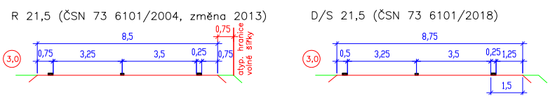

dvs píše: 16.10.2013 18:48:17 Dovolím si založit nové vlákno k R21,5.
Předpokládám že toto byl jen původní návrh, protože do normy se dostala kategorie modifikovaná trochu jinak.. Vnitřní proužek 0,5m (pův. 0,75) tak jak všude jinde, nezpevněná krajnice také 0,5m (pův. 0,75) jak všude jinde a z toho plyne +0,5m pro zpevněnou krajnici, tj. 1,25m + 0,25m vodicí proužek. V kombinaci s nezpevněnou krajnicí to máme včetně proužku přesně 2 metry

Pro jednoduchost tu vložím hezky obě varianty
D_S 21,5.png (24.64 KiB) Zobrazeno 1322 x
