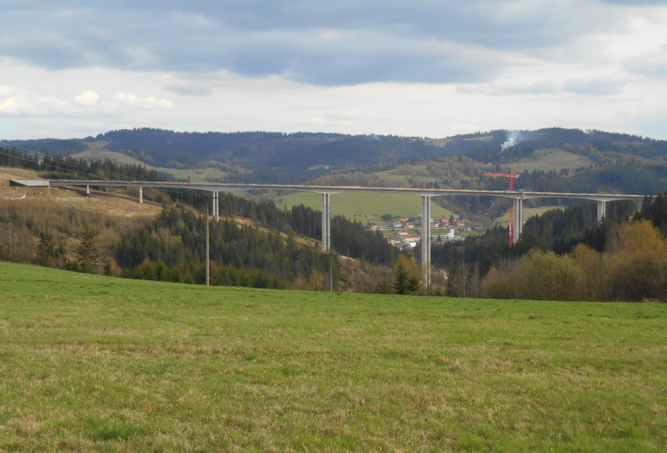

Fotografie na most Valy z nejvýchodnější české obce (přinejhorším 2. nejvýchodnější); Hrčavy:

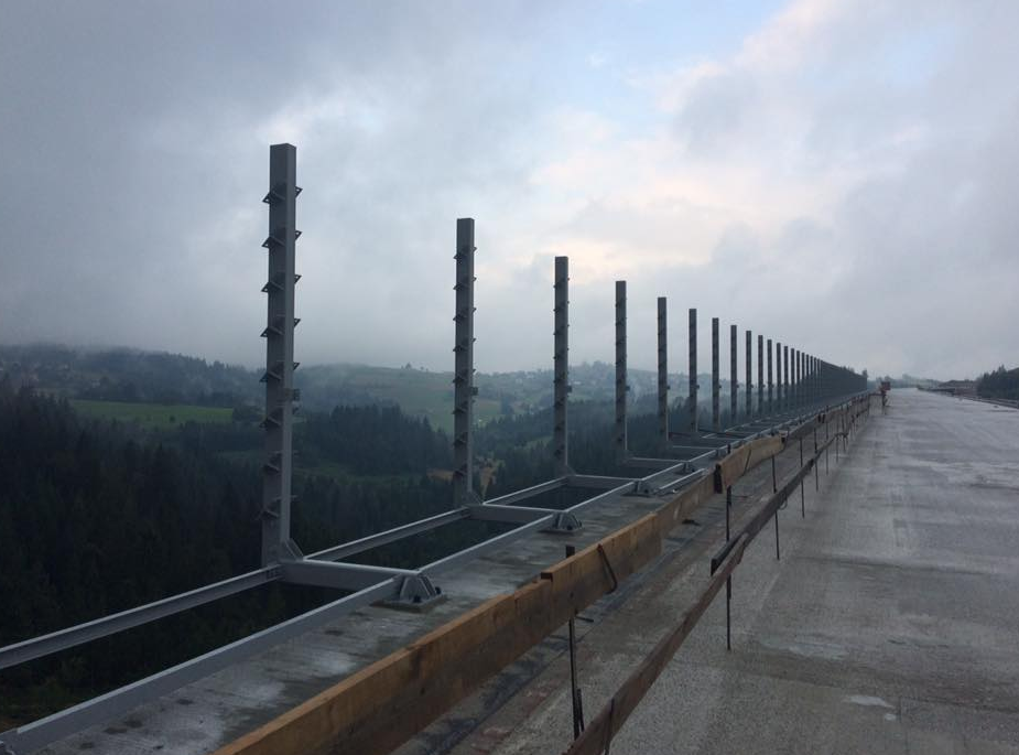

montáž větrolamu na nejvyšším mostě na Slovensku
