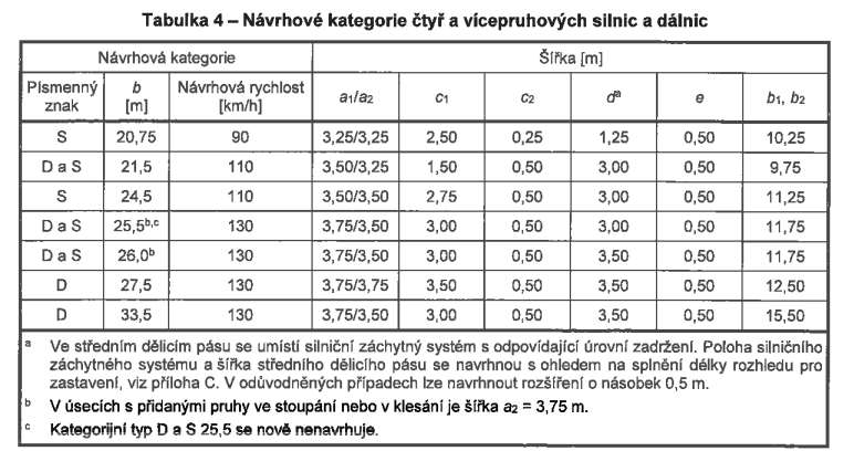

Příspěvek od evilcleaner »
tabulka kategorijních šířek směrově rozdělených komunikací o 4 a více pruzích z aktuální čsn 73 6101

Máme u nás nějakou kategorii pro dálkový 4 pruh bez odstavného?
něco jako:

D 21,5 je čtyřpruh bez odstavného. Za odstavný pruh se dá považovat teprve něco co má alespoň 2,5 m šířky (včetně vodicí čáry), aby se tam vůbec dalo auto odstavit a nezasahovalo přitom do jízdního pruhu. Ta 1,5 m široká zpevněná krajnice má plus třeba i v tom, že významně zlepšuje rozhled pro zastavení vozidla ve směrovém oblouku.

Existuje dokument (nebo část - seznam, mapa, ...) kde by byl zpracován cílový stav parametrů komunikací I. třídy a vyšších, ve smyslu návrhové kategorie? A který by zaznamenával aktuální stav úseků, které jsou již v cílovém stavu provozovány.

Cílový stav se jmenuje Kategorizace silnic a dálnic a je k nalezení zde na webu ŘSD. Ale je to stejně jen "cár papíru", který se nedodržuje, ačkoliv prý "údaje o kategorijních šířkách platí pro účely ochrany záměrů v území i ve studijní a projektové přípravě v plném rozsahu".
Aktuální stav úseků takto pokud vím zpracován není, alespoň ne na celostátní úrovni. U staveb silnic I. třídy a dálnic zprovozněných v posledních letech můžete vycházet z letáků ŘSD. U dálnic můžete vycházet z údajů v přehledu zprovozněných dálničních staveb na tomto webu.

Nevíte někdo, jakou šířku jízdních pruhů má D46 od hranice okresů Prostějov/Olomouc po MÚK Slavonín? Měla by tam být kategorie S 20,5/100. Zpevněná krajnice včetně vodicího proužku tam oka vypadá na šířku 0,5 metru. Z toho by mně při srovnání s aktuální kategorií S 21,5 vycházela šířka jízdních pruhů 3,5 a 3,75 m, ale to se mně moc nezdá.
Dále mě zajímá, proč jsou u kategorie S 13,5 rozdílně široké zpevněné krajnice, když by se toho čtvrt metru dalo využít buď pro zvětšení oddělení protisměrných pruhů, nebo pro rozšíření levého pruhu z 3,25 na 3,5 metru, tedy na šířku pravého pruhu.

https://www.rsd.cz/documents/38144/5771 ... mena+A.pdf
Tady je přehled všech doposud použitých (i některých napoužitých) kategorií, a to včetně S20,5 a S21,5 s poznámkou atyp D46. Na celé délce D46 by měly být pruhy 3,50m, kategorie se liší jen šířkou zpevněné a nezpevněné (zúžená z 50 na 25cm u S20,5) krajnice.
U té S13,5 se asi můžu jen domnívat, ale tipoval bych variantu že jednopruhová část má zpevněnou 75cm (včetně proužku) což je standard i u S9,5 jakožto min. kategorie pro silnice I.třídy. U dvoupruhové části je 50cm včetně proužku akceptovatelné. Navíc si myslim že takto vyjde možnost objetí nepojizdneho odstaveneho vozidla na kraji aniž bych u toho přejel do protismerneho pruhu (ale s využitím metrového středního pásu a asi i nezpevněné krajnice).

Mockrát děkuju, ten výkres "Šířky zpevnění a SDP směrově rozdělených komunikací" je přesně to, co jsem potřeboval. Už na něj tady sice kdysi odkaz byl, ale nepodařilo se mně najít vlákno, ve kterém se to diskutovalo.
V tom výkresu je ovšem u S 21,5 šířka zpevněné krajnice 1,0 m, u S 20,5 potom 0,75 metru, nikoliv 0,5, respektive 0,25 metru. Realita na na D46 před Olomoucí je ovšem jiná, tam mně skutečně nepřipadá, že by zpevněná krajnice za vodicím proužkem měla 0,75 m, vypadá to skutečně na stejnou šířku jako má vodicí proužek, tedy 0,25 m. Pro mě trochu záhada tedy.

Šířkové uspořádání kategorie S 20,5/100 bylo následující:
Jízdní pruhy 4 x 3,5 m
Vnitřní vodící proužek 2 x 0,5 m
Vnější vodící proužky 2 x 0,25 m
Zpevněná krajnice 2 x 0,75 m
Nezpevněná krajnice 2 x 0,5 m
Střední dělící pás 3,0 m
Celkem 20,5 m
