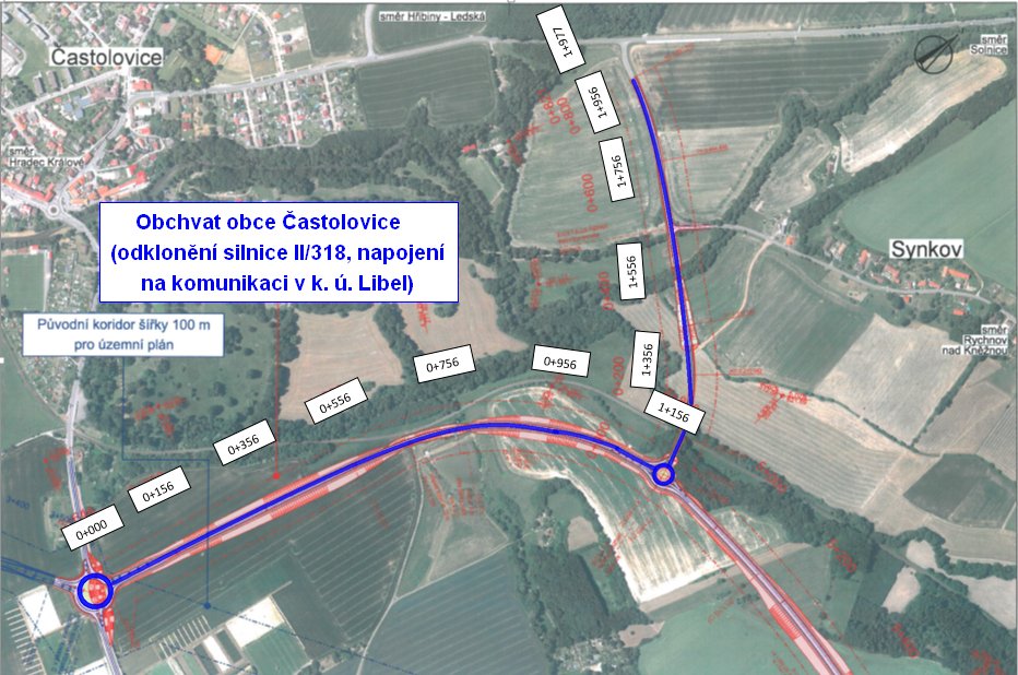

- castolovice_iz_p05_vykres.jpg (145.13 KiB) Zobrazeno 3568 x

Kraj vlastně postaví přes kilometr silnice první třídy- tak aby na to nechtěl od státu přispět
Re: Obchvat Častolovice - Kostelec nad Orlící
Jsem si říkal, že když to má být výhledově jednička, tak to budou asi stavět v S11,5, což je na krajské stavby nezvyklé. Je to pro stát ostuda, že kraj je s některými obchvaty výrazně napřed a ještě bude trasa do Kvasin po II. třídě kratší, než po I. Divím se, že po státu nějaké to spolufinancování nechtějí. Podobně i Vysočina připravuje a staví rychleji přeložky na II/405 a stát na souběžné I/38 doteď na nic nešáhl. Ale asi je lepší to udělat za své, než čekat na stát a nemít nic. Každopádně ty Častolovice, Kostelec a možná i Doudleby se měly řešit jako jedna přeložka a ne jako ten plánovaný tobogán s X kruháčema a nevyřešenými Česticemi...

Lze chápat tu velkou OK, kde se bude křížit nová 11 se starou. Bude zde hodně dopravy všemožně odbočovat a "najíždět". Kruháč, který připojuje na budoucí 11 tu přeložku 318 je totálně na facku. Zbytečnost největšího kalibru. Doprava zde bude proudit především tak, že z hlavní se odbočuje doleva a z vedlejší se bude najíždět doprava na hlavní. Čili absolutně žádná výhoda v tom, že tady bude kruháč. Dtto kruháč na obchvatu Častolovic.
Asi těm joudům nedochází, že když tam nastaví x kruháčů, tak se pomalu vyplatí nebo vyjde nastejno cesta pořád přes město. Proboha ale proč ? Proč furt ty kruháče naprosto k hov*u ?

Původně to totiž mělo být úplně jinak a v územním plánu to stále ještě zakresleno je, což je divné. Na tom velkém kruháku (na nultém km) se silnice 318 už měla oddělovat od 11 a jedenáctka měla pokračovat dále přímo a malým obloukem kolem Kostelce. Nová trasa silnici 11 odklání na peáž 11+318 a 11 bude samostaně pokračovat až od toho malého kruháku velkým obloukem kolem Kostelce.
Pokud ne MÚK, kruháky tam opravdu musí být. Doprava je tu značná a i když se bude k 318 do Kvasin odbočovat jen do jednoho směru, je toto zatížení velké, před výměnou směn značné a odbočovací pruh by nestačil a provoz na hlavní by se stejně ucpal.
Dobře, potom tedy jednu jedinou MÚK a to na odpojení 318 z 11. Velký kruháč klidně nechat případně teda tam dát také MÚK. Jinde kruháče nejsou vůbec potřeba, především na samotné 318 - ale chápu .. kraj.
K čemu kruháče, vždyť ten u Solnice se má taktéž přestavovat na MÚK, protože nestačí. A tady je budeme stavět ?
