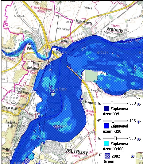

to P_V: Z čeho usuzujete, tak kategoricky, že inundační most je nežádoucí? Ta protipovodňová hráz je tak na Q5. Území Q20 už nechrání. Pokud se bavíme o inundačním mostě tak se jedná o Q100 a vyšší.
Pro jednoduchost sem dám rovnou záplavovou mapu zdroj http://www.dppcr.cz/ Povodňový plán ČR.
