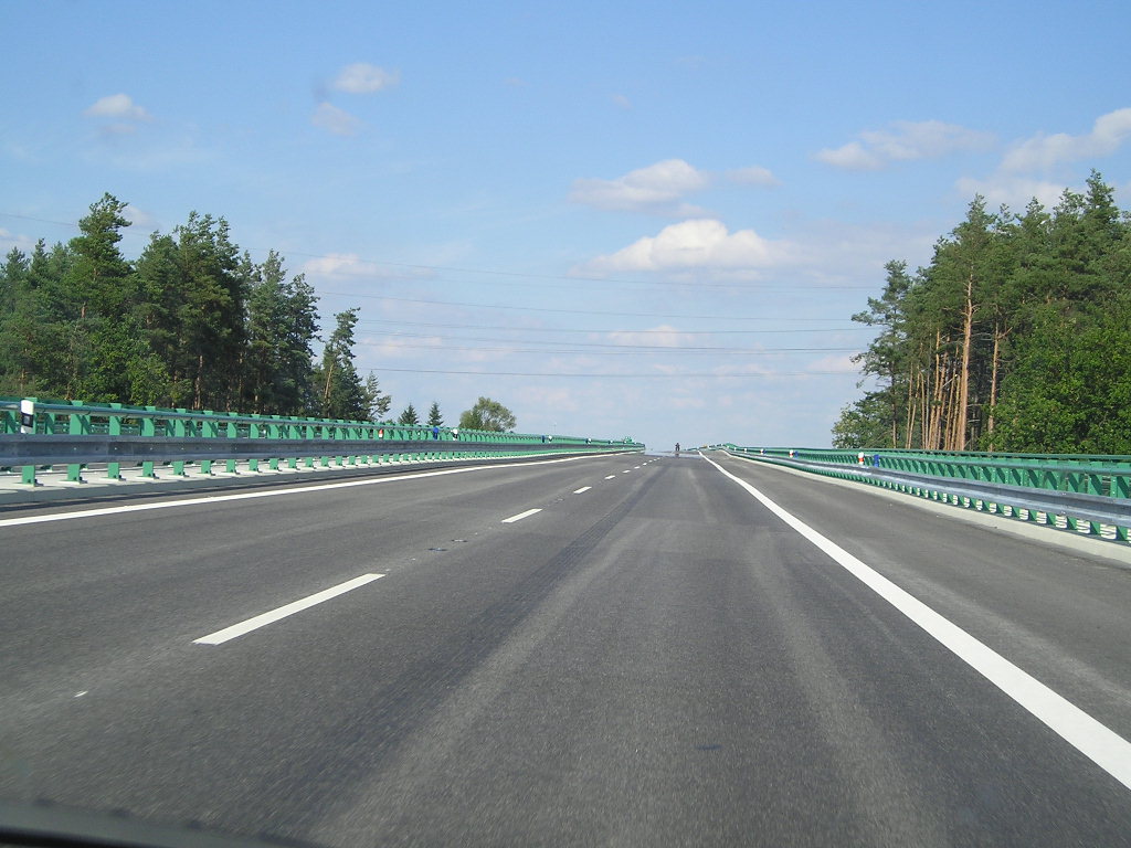

Pohled za jízdy na estakádu přes Lužnici a železniční trať ve směru na Prahu. Zvlnění viditelné okem, pravda ve voze poznat není. Výraznější je to v opačném směru. Nejhorší jsou ale závěry mostů.
estakáda Veselí n. Luž.

V poslední době se něják množí případy zvlněných mostů. :ko: Nejsem mostař, ale jako laika mě napadá jestli za tím není snaha ušetřit a poddimenzovávat konstrukce z hlediska průhybu ? Je známo, že na 1. mezní stav (únosnosti) postačí méně masivní konstrukce, zatímco na 2. mezní stav (použitelnosti) je nutno konstrukci "zmohutnit". Připadá mi jakoby tohle bylo progamově šizeno, s tím že most sice staticky vyhovuje, ale nevyhoví na průhyb, protože nepamatuji z minulosti tolik problémů se zvlněním :(

Lidi co se kolem toho pohybují většinou říkají, že je to způsobeno tím, že projektant špatně odhadne a nadimenzuje to, o kolik si mostovka "sedne". Most by se měl uprostřed delších polí stavět konstrukčně výš aby si se zrním betonu a případně při následné zátěži ze začátku správně sedl. To, že se to dřív nestávalo, může být dáno několika faktory - dřív se tolik nestavěly tak dlouhé mosty, dřív se tolik nespěchalo, dřív si dal projektant více záležet na výsledku své práce ... "Bobku, vyber si."
