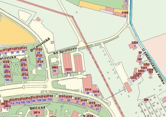

no to už je právě P10, viz mapka ve starším příspěvku
asi jsem nezdůraznil, že hranice je ta čára uprostřed :kladivo:
takže ta zákazová značka je zřejmě těsně na hranici
