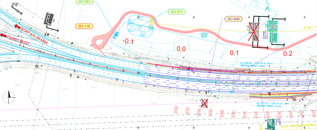

DÚR už je na rozšíření zpracována od letoška.
Příspěvky: 10449
Re: 1101 Praha – Jirny, zkapacitnění na 3+3
Lenny neměl bys prosím malůvku z DUR na uspořádání pruhů před MÚK s D0 ? :)
Něco málo by se našlo.
Příspěvky: 10449
Tyjo díky, to byla rychlost světla :D Bohužel mi to potvrzuje to, že směr Hradec tam chybí jeden pruh pro pohodlné sloučení těch 4 pruhů z D0, ale určitě lepší než současný stav, protože 2 pruhy od Štěrboholské budou moci jet pohodlně, ale zúžení od D10 zůstane tak, jak je dnes :( .
To odpojování je zajímavé na naše poměry, za mě pruhy účel splňují, ta malůvka té značky může působit trochu zmatky .. Ale za mě dobré, třetí pruh pokračuje, ale pro ty, kteří tím pruhem valí a končí předjíždění středního pruhu, budou mít možnost z něj vyjet do nového 3.pruhu. Před rozpletem před D0 předpokládám buď 2+2 nebo 1+1+1 kdy prostřední se bude normálně rozdvojovat, jak známe např. ze Švýcarska i s tou krásnou šipkou na značce :D
No fuj, ten levy odbocovak od Hradce je zverstvo. A to provedeni, kdy nezacina odbocovak ale levy pruh nekde uprostred mezi odbocovakem a prostrednim pruhem ma byt co? Kdyz pojedu levym a nechci do Ikei, tak budu prejizdet caru a jeste se mi tam muze nacpat nekdo zprava z prostredniho, kdo bude dokonce mit prednost...
Příspěvky: 10449
Je to takovy zajimavy alaspoň to není řešeny tak, jak jsem se bál, že bude prostě levej úplně končit a budou pokračovat jen 2 a pak teprve se vytvoří 3. před rozpletem, to by pak bylo celé zkapacitnění D11 úplně k ničemu. Ale i tohle je takovy řešení napůl, nevím proč prostě nevznikne normální odbočovák vlevo, stejně zde bude rychlost maximálně 100.

ElWapp: Podle mě nemáš pravdu. Jedu od HK v levém (rychlém) pruhu a nesjíždím do nákupní zóny. Vzniká mi další, řekněme nový, levý jízdní pruh, do kterého plynule najíždím (možná ani neblikám, tady si nejsem jist). Vozidlo jedoucí se mnou stejným směrem v prostředním pruhu, které se mi tam bude chtít z nějakého důvodu nacpat, ale přednost nemá, naopak, on nesmí ohrozit mě. Nevidím v pruzích problém. Praxe pak ukáže :-)

Pardon, ale tohle řešení je podle mě u modernizace za stovky milionů korun neobhajitelné. Tam žádné levé odbočení/připojení z nákupní zóny být nemá... :crazy: :ko: :ko: :ko:
MPMP
Příspěvky: 3704
Příspěvek od MPMP »
michal píše:Pardon, ale tohle řešení je podle mě u modernizace za stovky milionů korun neobhajitelné. Tam žádné levé odbočení/připojení z nákupní zóny být nemá... :crazy: :ko: :ko: :ko:
Proč? Co je špatného na levém odbočení (bude-li provedeno jako odbočení a nikoliv jako odpojení levého jízdního pruhu)?
Spíš bych si položil opačnou otázku: jak to odbočení/připojení z nákupní zóny udělat, aby to nestálo stovky miliónů (a roky přípravy) navíc?

vodouch2000 píše:ElWapp: Podle mě nemáš pravdu. Jedu od HK v levém (rychlém) pruhu a nesjíždím do nákupní zóny. Vzniká mi další, řekněme nový, levý jízdní pruh, do kterého plynule najíždím (možná ani neblikám, tady si nejsem jist). Vozidlo jedoucí se mnou stejným směrem v prostředním pruhu, které se mi tam bude chtít z nějakého důvodu nacpat, ale přednost nemá, naopak, on nesmí ohrozit mě. Nevidím v pruzích problém. Praxe pak ukáže :-)
Myslím si, že takhle by to bylo ok, jak jsem psal výše, jen to značení je matoucí. Tam by mělo dojít určitě ke změně, aby bylo jasně vidět, že z toho třetího jde pořád vyjet doprava, dát tam takovou tu "rozdvojenou šipku" podobně jak je to tady .. https://www.google.com/maps/@49.1910093 ... 312!8i6656

Vám jako nepřijde divné, že auto vyjíždějící z nákupní zóny vjede na dálnici v levém pruhu, zatímco dopravní proud z jižní části SOKP se bude muset zařazovat, protože na tu dálnici vjíždí v připojovacím pruhu? :shock: :shock: :shock: Fakt nechápu, proč když v Lahovicích stojí to, co tam stojí, a na vykřížení dvou dopravních směrů mají auta něco přes 70 metrů, tak proč stavba, která bude stát nevím kdy při kdo ví jakých intenzitách, nemůže obdobně vyřešit výjezd/vjezd z/do nákupní zóny na úkor preferovaných dálničních směrů. V tom oznámení EIA ta jedna propojka byla (propojení větví F a D) a druhá se obdobně nabízela (propojení větví B a C).

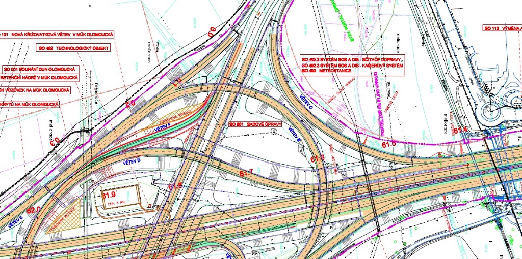

Není tohle stará malůvka ? Měl jsem za to, že se nakonec rozhodlo, že okruh bude i v průchodu křižovatkou 3+3 :?: ... Za mě osobně radši ať jsou pořádně dlouhé odpojováky a připojováky i za cenu, že průchod bude 2+2, ale určitě, pokud se bude něco přestavovat, tak ať je tam rezerva na 3+3, podobně jako je to těch v Modleticích ve směru na Prahu. :kladivo:
Jinak problém s vyjížděním a připojováním do nákupní zóny, bych neviděl jako velký problém, jen by měl vzniknout normální odbočovák jako 4.pruh, ale i tohle beru, budiž, jen přizpůsobit značení. Připojení ze zóny bych už vůbec neviděl jako problém, ale chybí tam prostě jeden pruh. Tak jak je to navrženo teď, bude muset buď směr z jihu nebo ze severu D0 prvně nacpat 2 pruhy do jednoho a pak se přidají další 2, pak pruh z NZ a pak jdou 4 do 3. Chtělo by to 5 do 3, ideálně jeden z prava jeden zleva. Lahovice bych řekl, že na to, v jakých místech a prostorech jsou postavené, tak můžeme být rádi za to, co je, i když mají dost much. Křižovatka s D5 je už i na dnešní intenzity velmi podhodnocená, jak poloměry, tak počty pruhů těch hlavních ramp, ale měla by se chystat přestavba, co jsem viděl někdy malůvku, tak plány vypadají opravdu velkoryse. :kladivo:

2 michal :
jestli zůstane značení jako nyní, tak je to i dobře, protože ten v tom levým má 130kmh už pár metrů
což se z D0 - bez většího rizika - nedá
