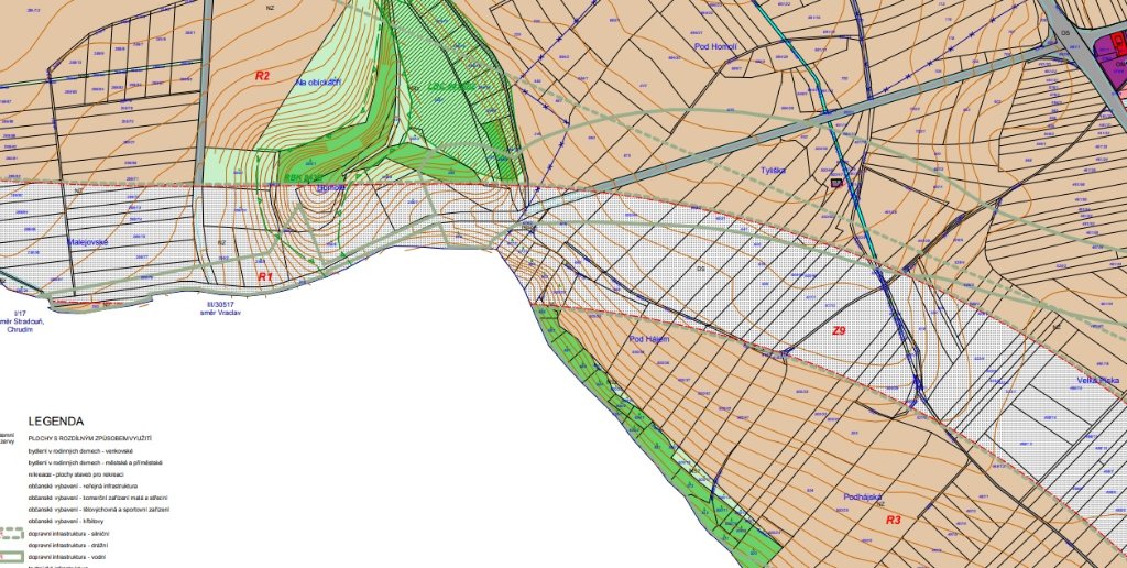

V územním plánu Zámrsku DOL stále mají, mělo to jít nad sebou... :crazy: :crazy: :crazy:
https://urad.vysoke-myto.cz/images/stor ... Z1_I.b.pdf
Tady pak ještě pro zvědavce, kudy že to tam plánovali přivést od západu - ÚP Vraclavi. https://urad.vysoke-myto.cz/images/stor ... _2_HLV.pdf
Docela zajímavé je, že tam je koridor pro DOL, ale už tam není náhradní plocha pro I/17, v jejíž trase je DOL vedený.
dol zámrsk.jpg (165.19 KiB) Zobrazeno 4003 x

Neumím moc "číst" uzemní plány - ten šedý koridor na tom screenshotu není dálnice, ale DOL? Nějak se mi to nezdá...
Příspěvky: 6134
Re: D35 Ostrov - Vysoké Mýto
Šedá plocha je koridor D35, DOL je ohraničený těma dvěma tučnými čarami nad tím. V místě tunelu se to kříží, DOL pak pokračuje k Zámrsku, zatímco D35 k VM.
Takže nahoře DOL kříží I/35 ? Je tomu tak ?

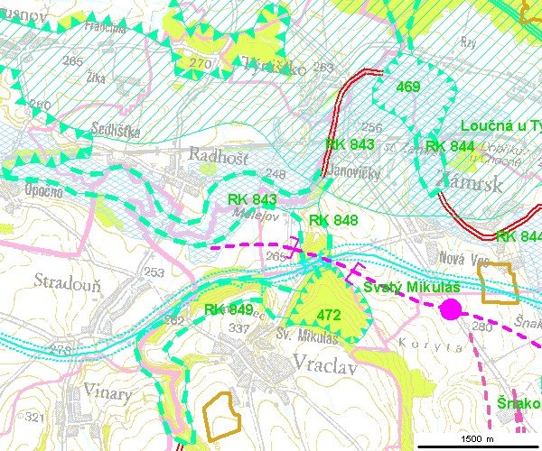

Taky jsem něco našel, je to asi z roku 2002, stáhl jsem to do PC 20. 12. 2002. Mohl by to být návrh ÚP VÚC Pardubického kraje.
To jsem ani netušil, že přes tunel měl vést DOL.

kot píše: 15.1.2025 11:57:14 Takže nahoře DOL kříží I/35 ? Je tomu tak ?
Myslím, že ano. V některém z vlákem k tomu byl tuším i řez DOLu. Dokonce mám pocit, že jsem to někde sehnal já, ale mohu se plést :D
Vypadá to tak i podle Lennyho výřezu. Tedy s trochou představivosti kam že to pokračuje...

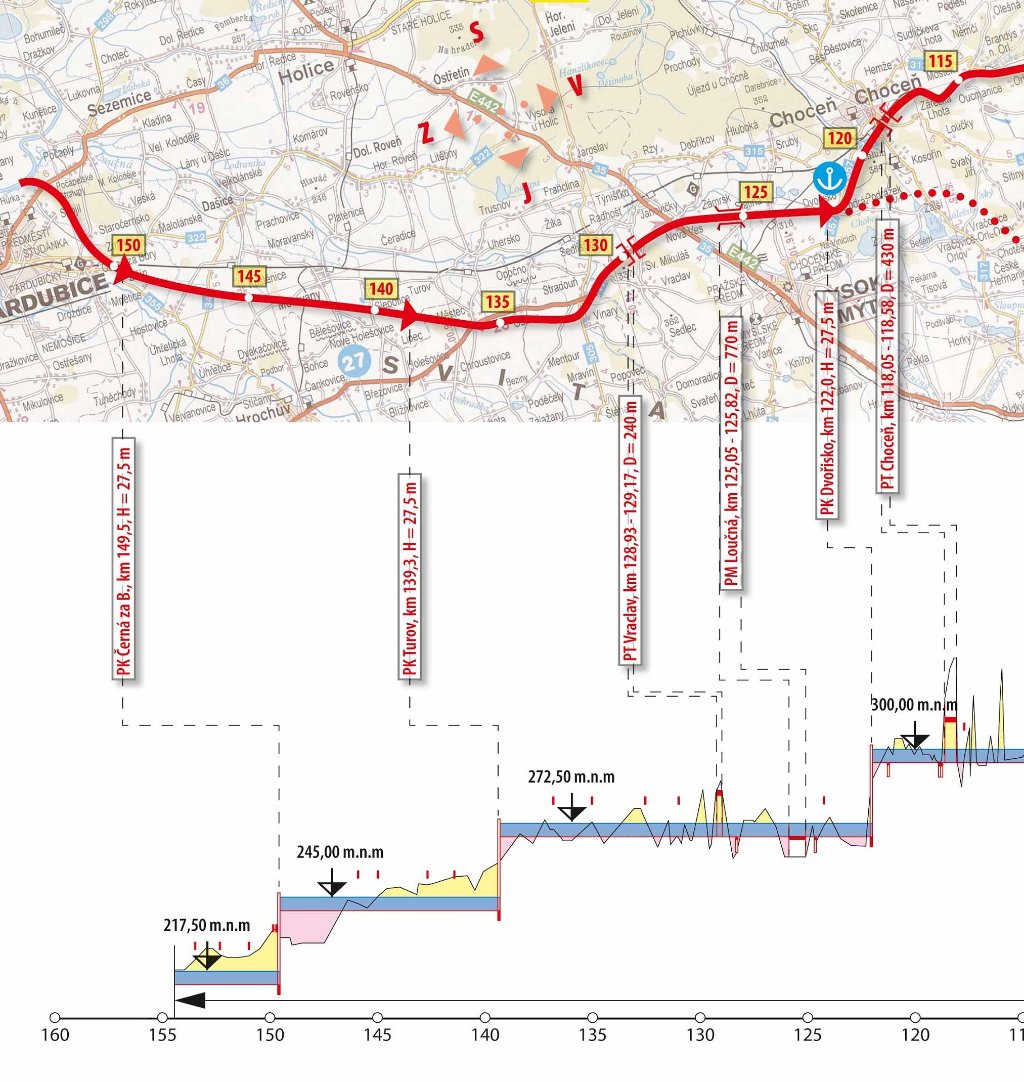

Tady je nejpodrobnější mapa, kterou jsme k DOLu dohledal, je to 4. etapa.
https://www.d-o-l.cz/index.php/cs/kesta ... tegory/14-
etapa 4 (2).jpg (250 KiB) Zobrazeno 2636 x

Jen tak pro zajímavost - přidal jsem výškový profil kousku I/17 nad tunelem, abych získal nadmořskou výšku - hladina DOLu je uvažována 272,5 m.n.m. Posuďte sami... :crazy: :crazy: :crazy:
https://mapy.cz/s/hodumudusu
Pěkná práce michale ! Na tom výškovém profilu je moc hezky vidět megalomanii DOLu + Zemana... ;)
