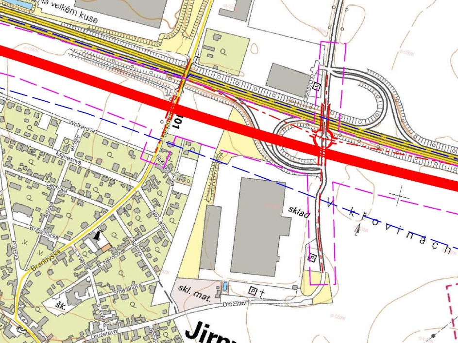

U exitu Jirny je sakra málo místa, tam se vlastně MÚK dotýká toho skladu PennyMarketu = kolem to nepůjde.
Buď se buď celá trať (mimochodem podle posledních čerstvých zpráv čtyřkolejná) zakope do tunelu - pak ale ten tunel musí vést hodně blízko u dálnice a dojde k uzavření MÚK na dlouhou dobu (řekl bych víc než 2 roky). Nebo se MÚK přebuduje na jiný typ (přímá rampa nahoru na nový most - který bude přes dálnici i trať) - což taky omezí provoz na roky.
Tak podle dnes zveřejněných podkladů pro vypracování DÚR na VRT Polabí to vypadá na druhou variantu - tedy MÚK s přímou rampou nahoru na most, tam kruhák. Ale uvidíme, jak se to dál rozpracuje.

Obávám se nejhoršího - tedy toho, že přebudování MÚK se bude projektovat v rámci VRT a tedy pro auta "superúsporně". K navrhovanému řešení mám několik poznámek:
  • Vypadá to, že ten plánovaný kruháč bude "na mostě" - na jedné straně dálnice, na druhé trať.
  • Bude návrh koordinován s již 20 let plánovaným obchvatem obce? Doufám, že ANO!
  • Potom ale bude ten kruháč mít 6 větví
    • směrem k 611 (obousměrně)
    • směrem do Úval (obousměrně)
    • větev z D11 od Prahy (pouze příjezd)
    • větev na D11 směr Hradec (pouze výjezd)
    • příjezd do areálu REWE (obousměrně)
    • příjezd do VRT terminálu (obousměrně)
  • Taková OK by měla mít odpovídající rozměr, ale na té "malůvce" to na to moc nevypadá. :(
  • Pokud by to měl být "minikruháč", znamenalo by to na 100% kolony až na D11
  • Stejně tak na mostě to nevypadá ani na nějaké bypass pruhy. :(
  • Někde se tu psalo o rozšíření D11 na 3+3 i za Exitem 8 - bude tento návrh počítat s rozšířením D11 o 1 jízdní pruh? (Dnes se pod most sice 3 pruhy vejdou, ale bez odstavného)
  • Znamená to s přestavbou MÚK postavit i nový most přes D11, nebo se to tam jen "nějak dolepí" a tím se ty 2 pruhy "zabetonují navěky"?
Je to dost otázek a nejasností. Nechci zodpovědné nijak podceňovat, jen se obávám zdroje té rekonstrukce (plánování VRT) a tudíž neřešení potřeb dálnice. To je celé.
Skoro bych řekl, že by si to zasloužilo vybudování druhého mostu o cca 100 m dál a po 2 mostech vést provoz jako po velkém kruhovém objezdu. Přímé rampy by bylo možné vybudovat i na druhé straně D11 a vyřešila by se tím i druhá průsečná křižovatka (D11 směr Praha) a mohlo by do něj ústit všech 9 komunikací (6 zmíněných a 3 na druhé straně D11). Zárověň by to částečně vyřešilo i provoz při přestavbě.
Chápu ale, že z návrhu vedení VRT něco takového vzejít nemůže, bohužel. :(

Je to teprve dokumentace pro vypracování DÚR. Prozatím tam chybí spousta dalších věcí (třeba obchvat Jiren, Klánovická spojka, ten terminál samotný), které v DÚR budou muset být.

Mně je jasné, že jde o "první malůvku". Jen zastávám názor, že o "potenciálních problémech" je třeba mluvit co nejdříve. Jinak hrozí, že je autor dokumentace pomine a potom už to "nepůjde změnit", protože by to znamenalo "nepřijatelné zdržení". Nic víc.

MPMP píše:Obávám se nejhoršího - tedy toho, že přebudování MÚK se bude projektovat v rámci VRT a tedy pro auta "superúsporně". K navrhovanému řešení mám několik poznámek:
Ono to bude celkově zajímavé, v trase VRT je most u Jiren, sjezd D11 a ropovod vše asi na půl kilometru. Takže podle mě tam VRT povede v zářezu, což by pomohlo i odhlučnění Jiren. Ale pokud to nepojede pod úrovní povrchu, tak se budou muset dělat nové oba mosty(nájezdy). Takže to ŘSD vezme celé a postaví tam asi něco jiného i vzhledem k té Jirenské spojce, aby se dalo sjet a najet na dálnici.
6 větví mít určitě nebude. Není důvod, aby sklady měly samostatnou větev. Pokud bude obchvat Jiren, tak budou mít určitě z něj. Ona je totiž brána do areálu až na druhé straně od dálnice, kde se může také napojit na obchvat. Pokud by se plánoval příjezd na VRT odsud, pak podle mého bude situace stejná jako se skladem a možná to bude ústit do stejné křižovatky. Silnice by spíš vedla jižně od VRT, než v pruhu mezi VRT a D11.
Tohle se váže k VRT, takže nemá cenu řešit, jak je to nakreslené. Teda kromě toho, jak budou vypadat sjezdy, což je asi jediná možná varianta(ale mě nenapdla :()
Pokud VRT nepůjde tunelem mosty podle mého musejí jít dolu a ŘSD si tam může naplánovat pořádný MŮK.

Mosty půjdou skoro určitě dolů, to se na stávající most napojit nedá. Krom toho jeho stav asi taky nebude nejlepší, sice se tam před pár lety něco flikovalo, ale ...
VRT bude v zářezu ve stejné úrovni jako dálnice, padlo na prezentaci v Nehvizdech...
