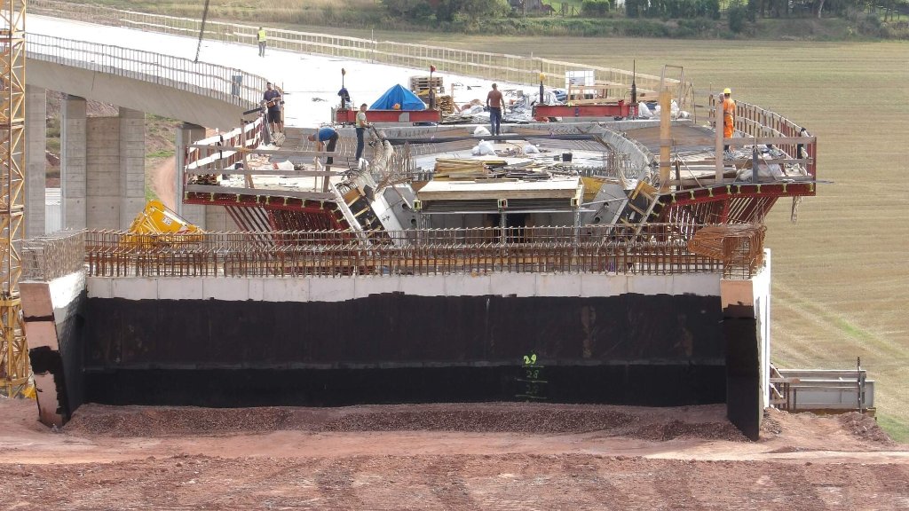

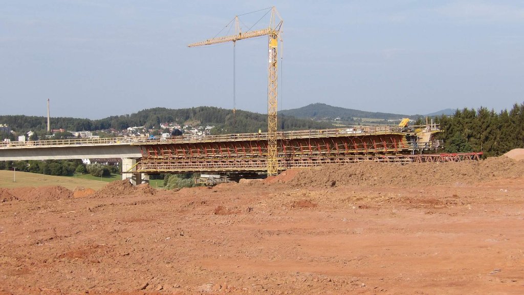

Dnes jsem chtěl zachytit zářez nad estakádou ještě před zítřejším odstřelem.Nákladní auta navážela zeminu na skládku pod včelími úly.Na estakádě se pokračuje v bednících a armovacích pracech.Jeřáb od Hanyše bude usazovat nosníky na posuv skruže na poslední Pižmo konstrukci.Dnes foto z drcení materiálu po odstřelu.Nadrcený materiál pěkně roste a už je z toho slušný kopec.Vše je připraveno na zítřejší odstřel a některé díry jdou i do boční šikminy.Pak tam přijel velký bagr a odtěžil nahrnutý val a udělal cestu pro nákladní auto,které přiveze trhavinu.Na nájezdu na obchvat je rozhrnuté kamenivo a dělají se další odvodňovací kanály.Pokračuje se na základech pilířů mostu u pneuservisu a pak několik pohledů na most přes Zaďák.

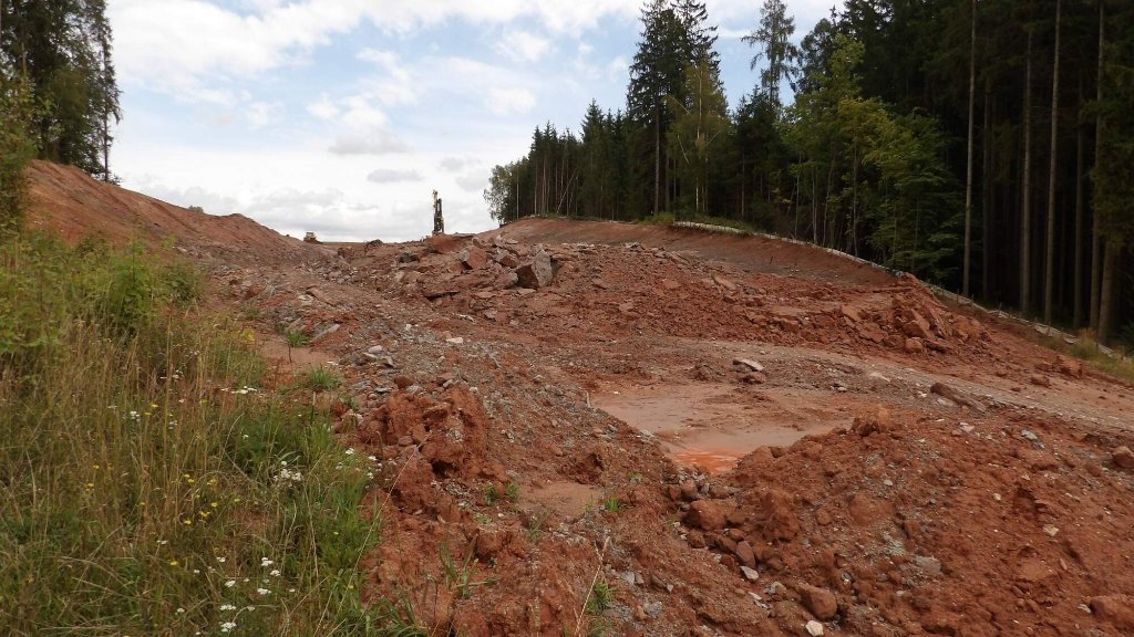

Návažel a pěchoval se materiál i na mostní opěru.Krajové díry pro trhavinu po obou stranách jsou vrtané hlouběji kvůli korytům na odvod vody,jak jsem se dozvěděl od střelmistrů.

Bude to poslední střelba, nebo budou další ? O kolik cca ta první umožnila jít hlouběji ? :?:

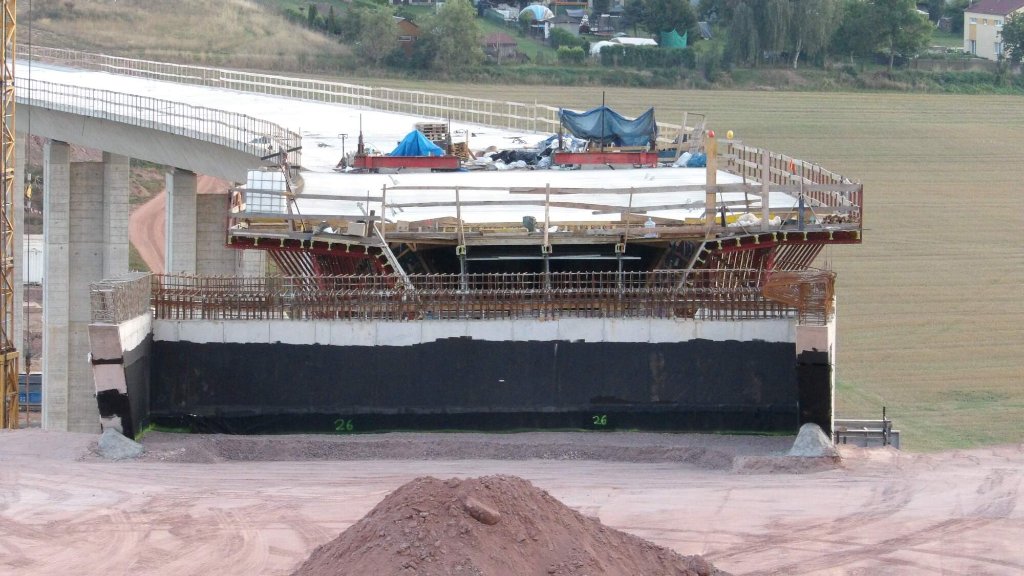

Střílet se bude dál ,dle mého odhadu to jedno odstřelené pole je dlouhé tak 50 m.Včera jsem se na to střelmistrů ptal a mělo by to být odstřelené na požadovanou hloubku.Vrtat mohou až 12 metrů.Do vyvrtané díry se dá trhavina a ta je zasypána štěrkem,aby to mělo požadovanou razanci.Proti dřívějšímu stavu je to nyní odbagrováno tak o 3-4m níž.Dnes by měl přijet bagr s hydraulickým kladivem a rozbít velké kusy odstřelené skály,aby se mohly nadrtit.To bude materiálu na další násypy. :)

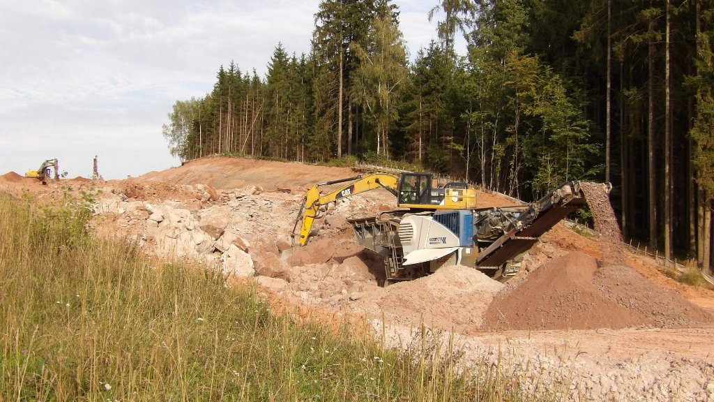

Buldozer Cat D8L ,ikdyž to je pořádná mašina se na tomto terénu nechytá.Dnešní album je hodně o pracovní souhře dvou bagrů a drtičky. Přivezli druhou drtičku,která byla zaparkovaná pod pilířem mostu. Firma MTEK opět montovala nosníky pod skruž.Materiál z drtičky se navážel na opěru,buldozer rozhrnoval a válec pěchoval.Jak jsem avizoval už je tam druhý bagr CAT 322 C s hydraulickým kladivem.Nafotil jsem celý postup rozbití jednoho z pískovcových monolitů(snad to nebude nudit).Druhý odstřel nadzvedl větší kus podloží směrem k estakádě.Ostatní nebylo moc vidět,protože už něco rozjezdil buldozer.Ten tam uštípnul velký kolmý kus skály.Dnes jsem se od chlapů dozvěděl další informace - bude se střílet úsek 700 metrů až po ten posed po padesátimetrových polích.Pokud se něco nezmění ještě zbývá 12 polí po jednom týdnu a to vychází až do 19.11.Vrtná souprava už vrtá další pole a je tam napsáno - 5,85 m.To už není zářez,ale spíš kráter sopky.
Na estakádě se armuje a jde jim to pěkně od ruky.Bagr CAT 326 D2L ,který nakládá do drtičky,má od pásu po střechu kabiny 3 m,takže si každý může odvodit hloubku odtěžené horniny.

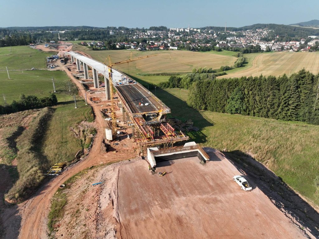

Dnešní pohled na estakádu z dronu Etana a video z prací na zářezu nad estakádou.Na opěře se jsou navezené další vrstvy zeminy.V pravé části je udělaná cesta,aby nákladní auta mohla vozit zeminu z odtěžování před posedem.Vrtají se díry na další odstřel.Hydraulické kladivo,které rozbíjí vytěžené velké kusy pískovce je slyšet až v centru města.

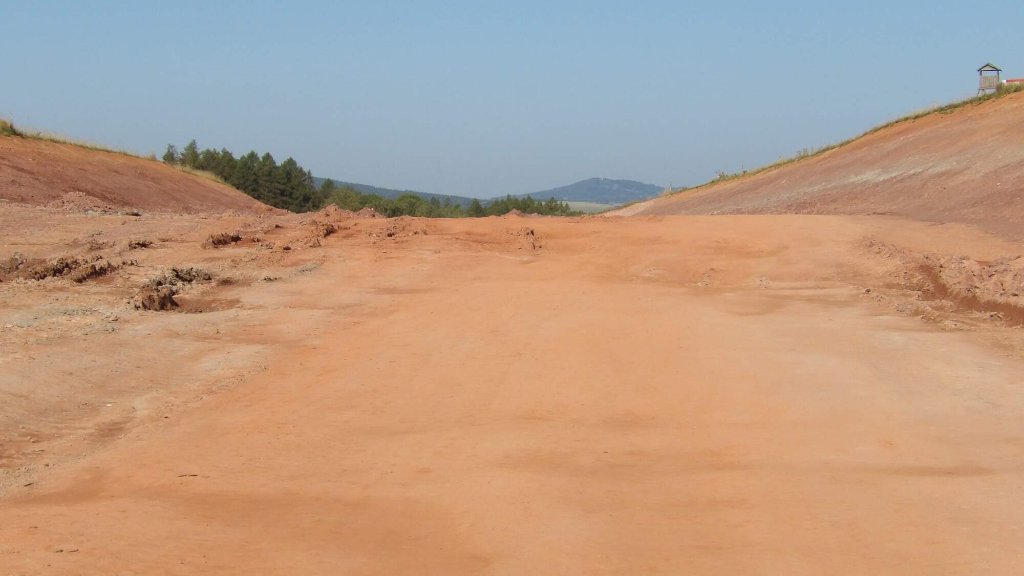

Etane + Hary díky ! Začíná to být slušný Grand Canyon... Docela mě zaskočila šíře zářezu před a okolo posedu. To je skoro pro čtyřpruh ! :lol:
Hary 75
Příspěvky: 832
Re: I/16 Nová Paka - obchvat
Příspěvek od Hary 75 »
Kote,tak to mě taky.Vždy,když tam jdu,tak si říkám,že by tam mohla být dálnice.Taková šíře je od kilometru 4.8 až za posed 5,3 km.

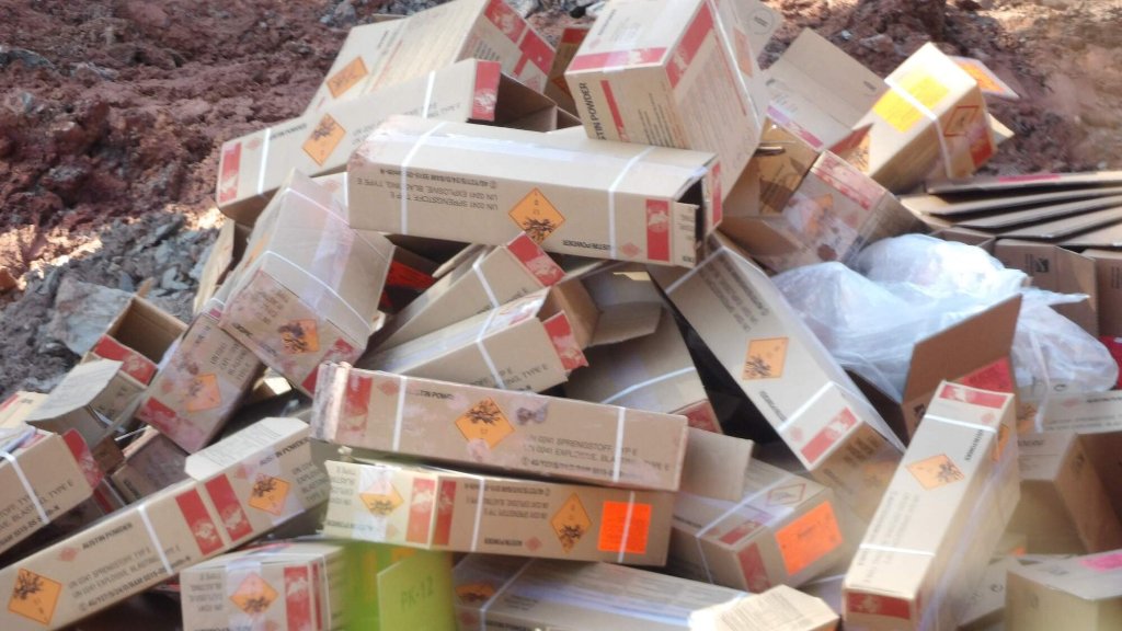

Podle navrtaných děr bych tipl, že se pálí emulzí, ne? Že přijede cisterna s trhavinou a pomocí hadice zalije rukávy ve vrtu a pak se tam hodí rozbuška a pak ucpávka. Nebo tam cpou šulky?

Detailně jsem to neviděl,ale podle obsluhy vrtné soupravy se tam dává trhavina Perunit,která se pak zasypává štěrkem.
Na fotu je hromada krabic od trhavin z prvního odstřelu.

Aha, Perunit, takže klasika. Konzistence jako Métský salám.

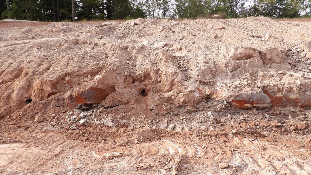

Při druhém odstřelu se vrtaly i mírně šikmé díry do boku zářezu a když jsem tam byl,tak chlapi plnili štěrkem asi půlmetrové igelitové válečky,aby se to dalo strčit jako ucpávka do těch děr.Tam by se štěrk nedal nasypat.
Jak mi bylo řečeno,emulzní trhavina se používá hlavně v lomech.

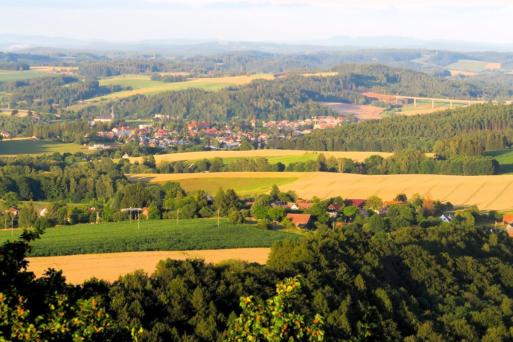

Pohled z estakády Štikov na zříceninu hradu Kumburk a pohled z věže Kumburku na estakádu (foto Jaroslav Brádle).Vzdálenost vzdušnou čarou je 6,25 km.

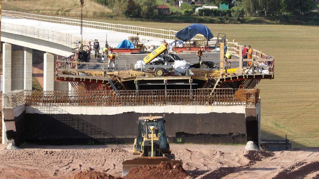

Trochu poopravím,toto už byl třetí odstřel.Dnes jsem šel fotit až večer,protože bylo fakt vedro.Od rána se betonoval svršek předposledního pole estakády.Chlapi si "užili",odpoledne bylo 31°C ve stínu.Na začátku mostu se po stránách naváří lepenka.Na zářezu se drtí a drtí.Třetí padesátimetrové pole je odstřelené - rozpukané a popraskané to je pěkně.Betonářské přípravky se začínají demontovat,rovnat a uklízet.
Na nájezdu na obchvat se upravuje boční šikmina násypu a bude se dělat žlab na odvod vody.
