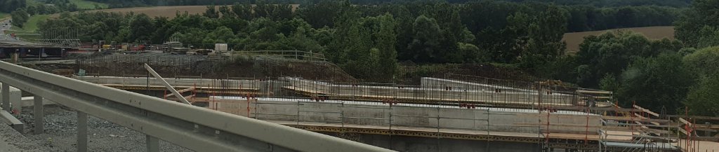

Jel jsem tam naposledy před pěti dny. Pokud z horní strany trčí armování, není to asi hotové, ne?

Brzda píše: 24.7.2023 16:35:03 Jel jsem tam naposledy před pěti dny. Pokud z horní strany trčí armování, není to asi hotové, ne?
Je to hotové pro osazení jeřábem. Po osazení nosníků budou dobedněny mezery, vyvázaná výztuž a provedena betonová deska. Výztuž tam trčí pro spojení nosníků s deskou.
Já myslím, že trčí armování z horní strany těch pilířů, což podle mě znamená, že ještě nejsou hotové.
Snad je to tak, že nosník leží na pilíři na ložisku, ne?

Dneska jsem tam jel a myslím, že pilíře už opravdu jsou hotové, viděl jsem tam nějaké "zesílené" body, asi pro ložiska, ty tam nebyly. Když tam mostovky položí, tak by to mohli stihnout dobetonovat rychle, už budou běhat většinou jen nahoře.

Brzda píše: 26.7.2023 20:11:32 Já myslím, že trčí armování z horní strany těch pilířů, což podle mě znamená, že ještě nejsou hotové.
Jsou hotové, vypadají obdobně jako nosníky z Prefy. Viz https://ksprefa.cz/wp-content/uploads/2 ... -768-1.jpg
Sorry, ale asi se nechápeme. Ty mluvíš o nosnících, já o pilířích. Pilíře nemůžou mít na horní straně trčící armování, tam snad musí být rovná plocha s uložením ložiska....
Obrázek 2 a 3. Nosník je na obrázku 4:
https://twitter.com/RSD_Olomoucky/statu ... 42913?s=20
Příspěvky: 12227
Re: D48 Bělotín – Rybí
To jsme se nepochopili.
Chybí jim tam kus dobetonovat na pilířích i opěrách.

Dnes jsem se na to díval, a je to skutečně připraveno na pokládku nosníků. Na ty armatury na pilířích se položí nosníky, které mají rovněž nachystane armartury směrem k nosníkům a to se pak zabetonuje. Moc často jsem tento způsob neviděl, ale je to asi kvůli trati a odpadnutí potřeby údržby klasického uložení na ložiscích.

Martin z Ostravy píše: 29.7.2023 16:45:08 Dnes jsem se na to díval, a je to skutečně připraveno na pokládku nosníků. Na ty armatury na pilířích se položí nosníky, které mají rovněž nachystane armartury směrem k nosníkům a to se pak zabetonuje. Moc často jsem tento způsob neviděl, ale je to asi kvůli trati a odpadnutí potřeby údržby klasického uložení na ložiscích.
To je sice dobrá zpráva co se rychlosti týká, ale jak je potom zajištěn pohyb mostu, teplotní dilatace atd? Přece jen to není pár metrů ...
Příspěvky: 6939
Nemusí být každé pole dilatováno, stačí dilatace na konci celého mostního pole u opěr, případně u jedné z nich.

Bude to integrovaný (nebo možná semiintegrovaný) most. Bez ložisek bude určitě, otázka je, jestli tam budou umístěny dilaťáky. Na mostě na doprovodce dilaťáky jsou, ložiska taky nemá.
https://pjpk.rsd.cz/data/USR_001_2_8_TP/TP_261_2017.pdf

Oproti PDPS je to změna. Byl navržen most z předpjatých prefa T-nosníků a s ložisky.
