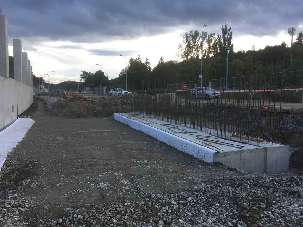

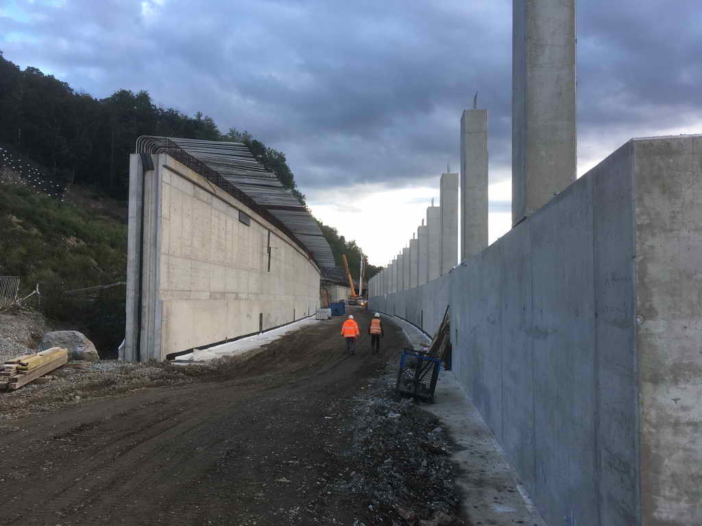

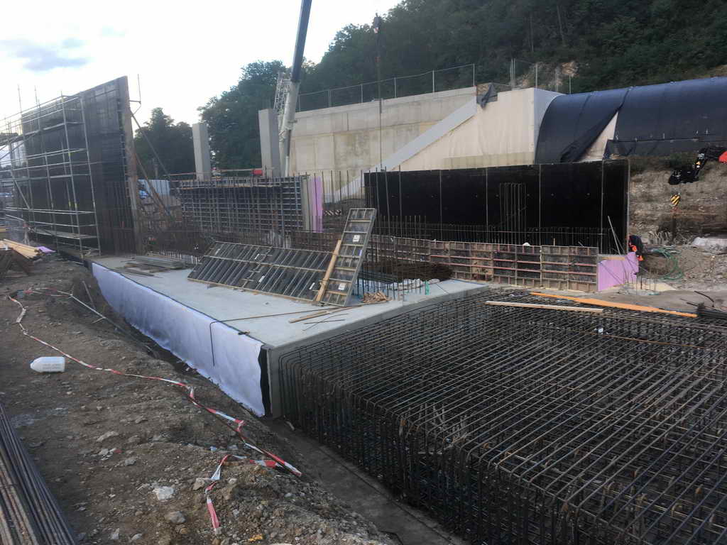

- začátek galerie - v pozadí severní portál tunelu - mohutné základy v místě kde bude galerie přesypána parkem
- IMG_3958m.jpg (105.05 KiB) Zobrazeno 8476 x

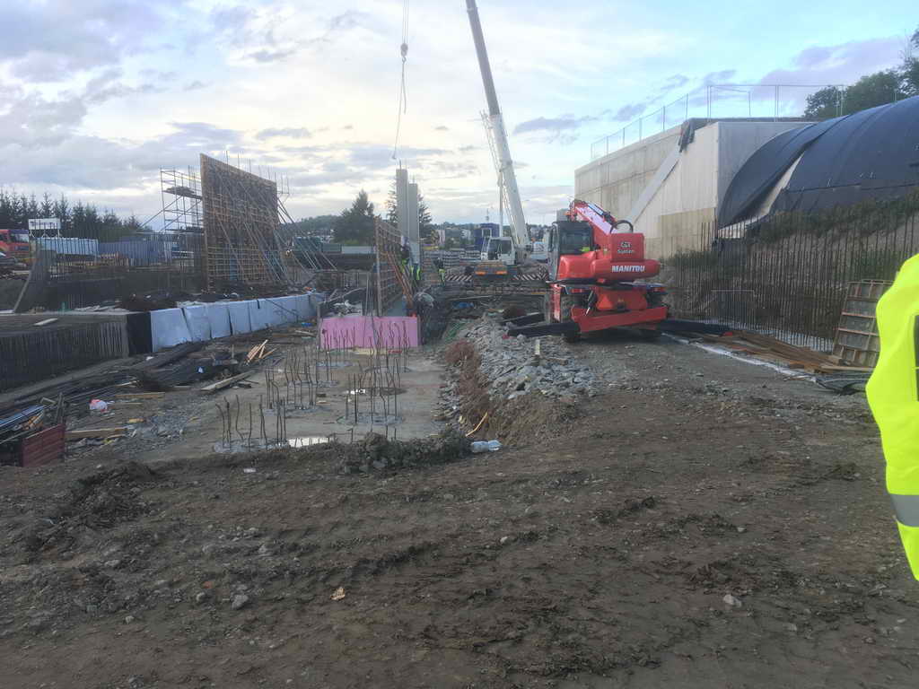

- výstavba galerie u přesýpané části tunelu
- IMG_3956m.jpg (83.37 KiB) Zobrazeno 8476 x

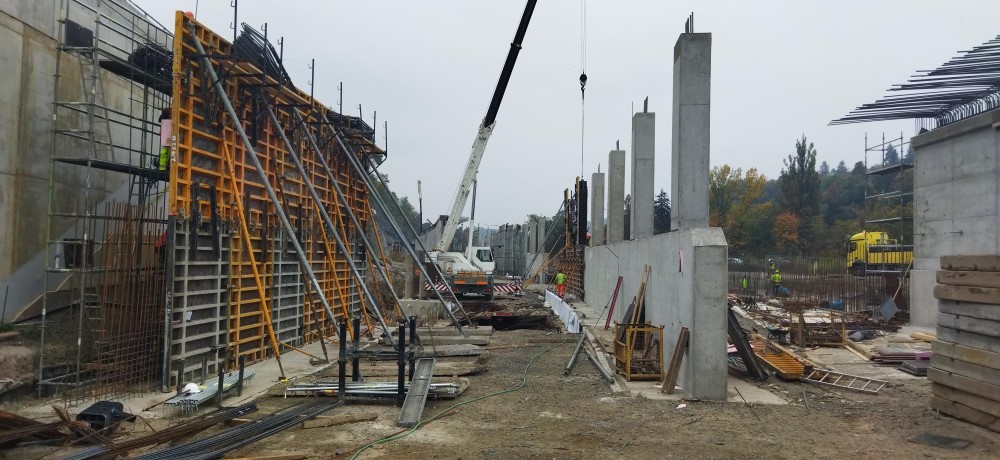

- severní portály obou galerií i tunelu
- IMG_3968m.jpg (86.66 KiB) Zobrazeno 8479 x

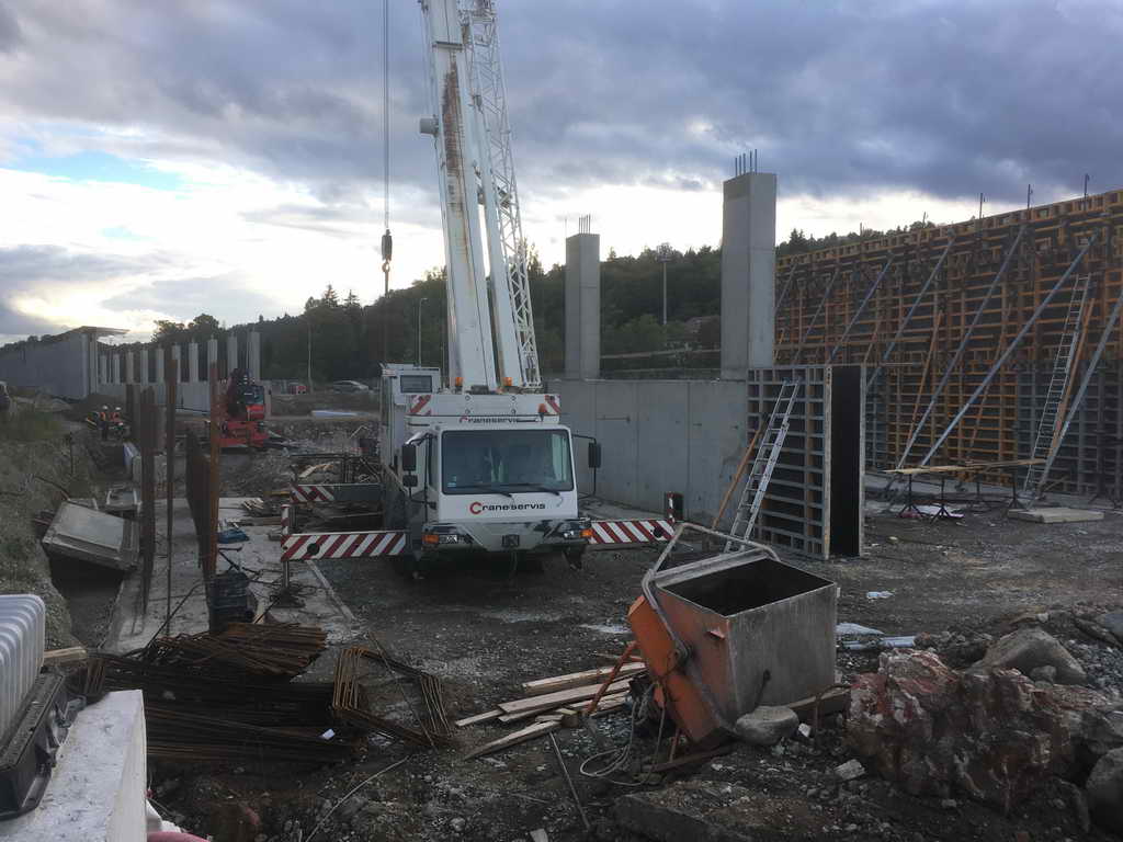

- budoucí jízdní pruh směr Kralovo Pole
- IMG_3965m.jpg (65.54 KiB) Zobrazeno 8479 x
- budoucí jízdní pruh směr Pisárky
- IMG_3963m.jpg (95.92 KiB) Zobrazeno 8479 x

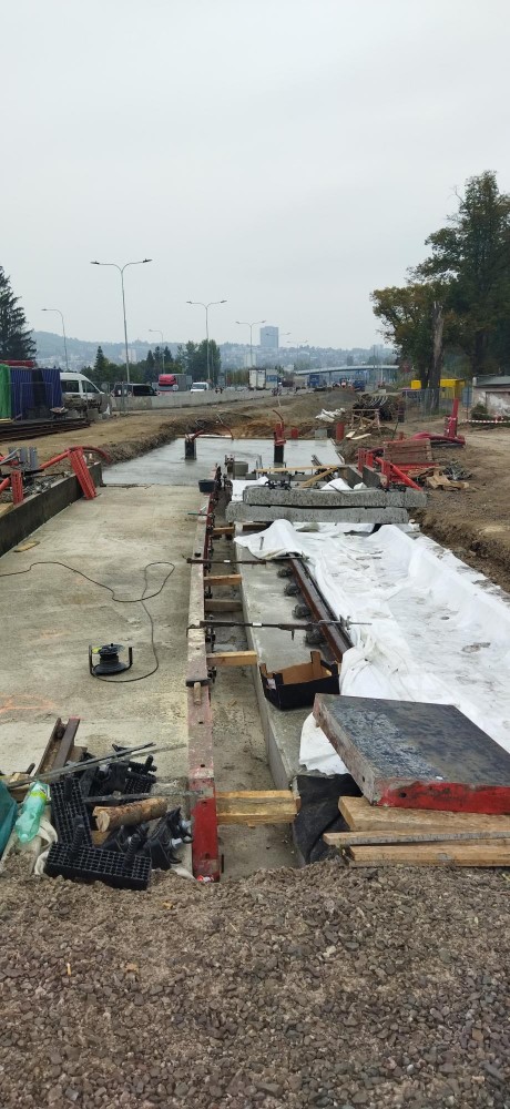

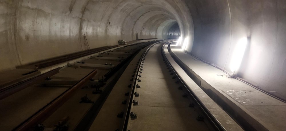

Pevne kolejové lože. Furt slyším o tehle technologii uchycení kolejí. V čem je to "revoluční" nebo jiné ? Jak se to dělalo předtím ? Diky
Na těch fotkách je to vidět.....
... klasické koleje jsou - uválcovaná srovnaná plocha a několik vrstev štěrku na ní v poslední jsou pražce (dnes betonove) a na nich přichycené koleje....
... pevné kolejové lože je defakto betonová deska ke které jsou připojené přímo koleje .... tady konkrétně to dělají tak, že je tam podkladní beton na něj se umístí trámce (nenosné) ty zajistí pozici kolejí, udělá se armování a poté koleje s přichycenými držáky, celé se to poté zaleje betonem ....
výhoda je nižší výška a tím menší díra v tunelu a delší životnost, nevýhoda - musí se to udělat dobře, tady se to jen tak neopraví

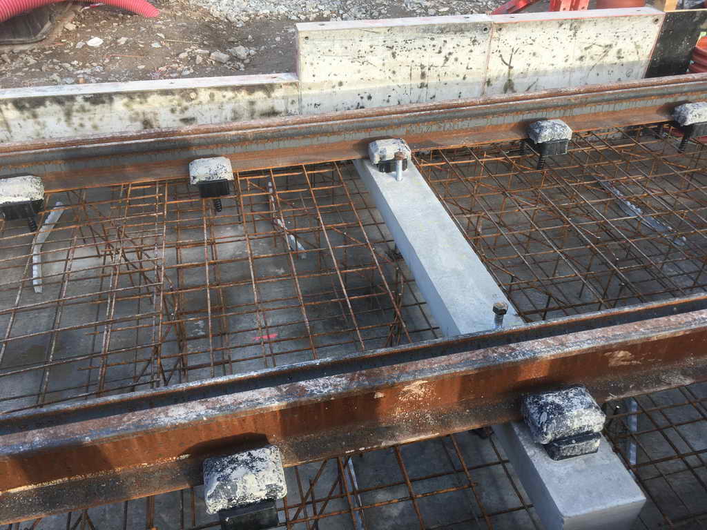

ještě pro pochopení je tu detailnější fotka toho pevného kolejového lože
- ten betonový trámec je nenosný - od podkladu je udržován těmi šrouby a fixuje tak koleje - je to cca každý pátý pražec
- ty černé čtverečky zašpiněné od betonu - to jsou jen krytky které chrání spony při betonáži od zašpinění
- pod nimi je vidět čený kus s trnem mezi armování - to je přesně to co bude držet koleje na místě
... ostatní je asi jasné
- detail pevného kolejového lože před betonáží
- IMG_3951m.jpg (119.15 KiB) Zobrazeno 8229 x
Nejsou takhle standardně uchycené koleje v tunelech pražského metra ?
Většinou se používá termín pevná jízdní dráha (PJD).
Výstavba je dražší a pracnější, ale má některé výhody. Snižuje výšku kolejového lože, je tužší, umožňuje jízdu IZS tunelem...
Využití je právě většinou v tunelech, na mostech nebo na nějakých namáhaných místech.
Je vícero systémů, jsou jiné pro vlaky, metro, tramvaje - takže sice v principu to je stejné, jen se to liší provedením.
Revoluční to není, používá se to už dlouho, ale není to úplně obvyklé.
Tady je konkrétně použitý systém V-tram.
Možná někde ve stanici?! Ale mimo stanice je domnívám se klasický železniční svršek, jak popisuje kolega výšekot píše:Nejsou takhle standardně uchycené koleje v tunelech pražského metra ?
Až mě to překvapilo, když se měnily výhybky na frekventovaných stanicích (vždy víkendová akce), tak to bylo z reportáží o výměně patrné. Tedy jak tam vyhrabávali ty pražce a štětk, naváželi nový štěrk atd.ttc píše:... klasické koleje jsou - uválcovaná srovnaná plocha a několik vrstev štěrku na ní v poslední jsou pražce (dnes betonove) a na nich přichycené koleje....í
V našich tunelech metra štěrkové lože není - foto třeba tady https://www.idnes.cz/mobil/tech-trendy/ ... b_tech_LHR
Ta uválcovaná plocha pod štěrkovým ložem je skloněná aby po ní mohla stékat voda do drenážního systému. Štěrk se nevrství - musí fungovat jako jeden celek. A stále se používají i dřevěné nebo ocelové pražce, i když v menší míře.
Likas: Ale je. Obr1, Obr2
Ve většině tras se však používá pevná dráha nebo dělené kotvené pražce - kvůli tlumení hluku.
Co se W-tram týče, tak nevím, jak je na tom Brno, ale v Praze jich je už celkem dost. A pár i po obnovovacích rekonstrukcích. Ono se to dá oddělit mezivrstvou mezi právě deskou, do které jsou zavrtané kotevní šrouby (na fotkách vám koukají jejich spodky kryté tím plastem) a pak výplní až po hlavy kolejnic včetně asfaltového pojezdu při pojížděných provedeních. Při další rekonstrukci pak stačí vyrazit jen onu výplň a jde "velmi rychle" vyndat a vyměnit (obroušené, ojeté) koleje. Zde to ale je spíš vybráno kvůli požární bezpečnosti a dostupnosti techniky.
