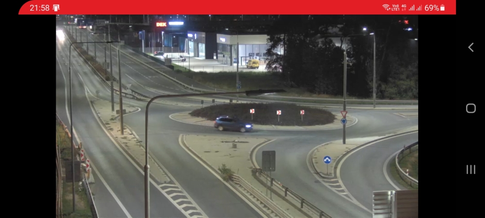

K předchozí diskusi o (ne)dostatečnosti kapacity kruháku u Parama lze také doporučit občasné sledování streamu křižovatky z kamerového systému v městské appce, ideálně ve všednodenní ranní špičce... (pokud je místo obrazu jen černo, tak to nejspíš znamená, že operátor kameru vychýlil ze základní pozice a obraz proto už nemůže jít do veřejného streamu.
Hlavní problém je opravdu nestejné zatížení jednotlivých "levých" odbočení, což dopadá hlavně na směr Chrudim -> Hradec. Pak je tam ale taky často vidět velká váhavost řidičů s rozjetím, občas taky fronta od horních světel zasahuje až do kruháku a ta pak taky zablokuje najíždějící od Chrudimi.
Pokud by to nějak rychle a levně šlo, tak myslím, že přidání pruhu na kruháku pro směr Chrudim -> Hradec by tomu hodně pomohlo. Ale uvidíme tedy, co s tím udělá i otevření D35 a taky nadjezdu u nemocnice.
Ilustračně screen ze sobotního večera:

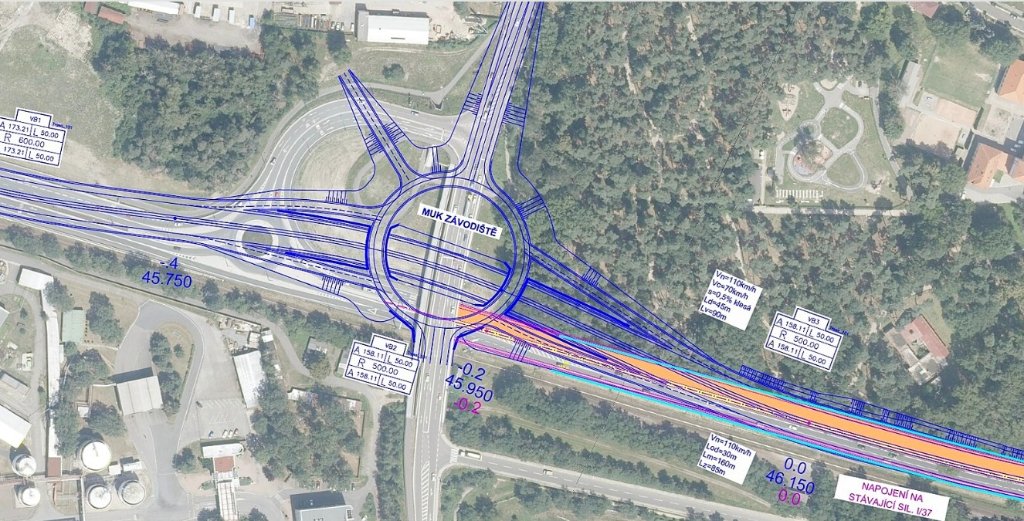

Kdysi proběhl článek o tom, že možná, jednou, někdy... se MÚK Závodiště měla upravit. Pravděpodobně poté co bude čtyřpruh na Chrudim, který taky bude jednou, možná, někdy...
https://www.idnes.cz/pardubice/zpravy/k ... ovatka.jpg
