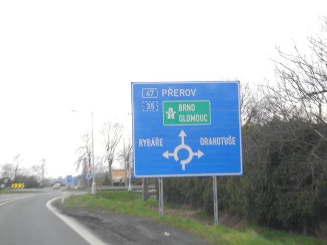

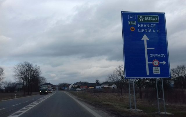

Tak to přeznačování silnice I/47 z Přerova do Hranic nějak domotali. Zatímco mezi Přerov a Lipník všude nacpali E442, z Lipníka do Hranic a opačně, kudy je E442 nyní skutečně trasována, nově toto označení na směrových značkách nenajdete...
Takže z Přerova do Lipníka tedy nově jedete sice po mezinárodní trase E442, z Lipníka do Hranic pak jen po silnici I/47. Silnice I/35, byt zde peážuje s I/47 je v tomto úseku nově obousměrně značena jen v přerušovaném rámečku. Což by dle mě měl být rámeček klasický a měly by tu být rovnocenně značeny jak 47, tak 35. Nebo se pletu? A to už pomíjím skutečnost, že ačkoliv je u Lipníka značen sjezd z dálnice na Val. Meziříčí, na silnici I/47 (dříve I/35) mezi Lipníkem a Hranicemi se o Valmezu motorista nic nedozví. Značí se jen, že jede směr Ostrava a Hranice. Zlatý původní stav, ten chaos ve značení už začíná být fakt značný. Začalo to na dálnicích, a nyní to pokračuje na silniční síť... Nebo je v tom nějaký záměr? Má to někdo z ŘSD někdo na zodpovědnost, nebo si to každý seká, jak se mu to zlíbí bez ohledu na TP 100? Kam to poslat?
Nové značení viz příloha.
- 001.jpg (89.78 KiB) Zobrazeno 6345 x
- 002.jpg (36.52 KiB) Zobrazeno 6345 x
Re: Špatné značky
Je pravdou, že ten přerušovaný rámeček je asi špatně. Popravdě když už, tak bych rozhodně upřednostnil 35 než 47. 47 je doprovodka dálnice, nevím ale, jestli je v plánu ji mít do pár let v druhé třídě či nikoli. Trochu nechápu, proč tam není značen ale i Lipník.
Pokud ale v opačném směru není značen Valmez, tak to někdo opravdu hodně odflákl. Na nové dálnici je značen na sjezdu, tudíž je porušena ta přísná (za mě někdy až nadbytečná) zásada, že když sjedete z dálnice, tak tam musí být právě uveden ten cíl, který byl na sjezdu z dálnice. Palačovská spojka ještě nějaký ten rok zprovozněna nebude, čili tohle jako argument rozhodně použít nelze. Nicméně po její realizaci bych tento úsek viděl jako II/647 a 35 by odsud měla zmizet úplně. Mezi Hranicemi a Valmezem to bude pravděpodobně II/635.

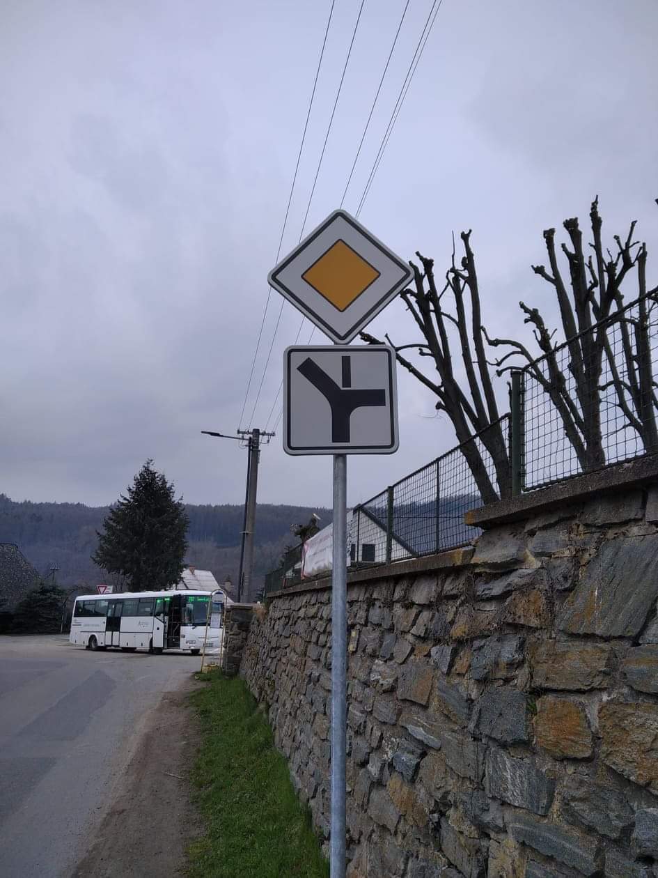

Tak i ke mne přistála divná značka. Hlavně ta dodatková tabulka stojí za to... (odchyt Ruda nad Moravou, source FB)
- 176566231_816737819051033_3206211267996261414_n.jpg (114.12 KiB) Zobrazeno 5956 x
- Příspěvky: 6193
Re: Špatné značky
Zdvojenou hlavní jsem tedy ještě neviděl a to jsem viděl hodně chyb. Tu značku tam snad musel nakreslit člověk, co tu předtím kopal kanalizaci.
https://www.google.com/maps/@49.9823715 ... 312!8i6656
https://mapy.cz/zakladni?x=16.8805891&y ... itch=0.275
Re: Špatné značky
No, z kopáče tu máme THP ! Třeba se chystá i na politickou kariéru....
