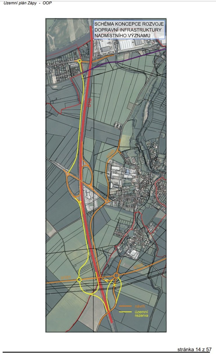

Mosquit
Příspěvky: 1081
Re: II/101 (a.k.a. Aglomerační okruh)
Příspěvek od Mosquit »
Myslím, že tohle se zatím nikde reálně neplánuje.
Jediná zmínka je v návrhu územního plánu Záp, strana 14.
https://www.zapy.cz/modules/file_storag ... 0&inline=1
Příspěvky: 10434
Myslím, že větve pouze od Prahy (a na Prahu) by měly jít doplnit i s ponecháním současné MÚK.
Pokud jde o poloviční MÚK, což by tato byla, pak není třeba těch velkých vzdáleností k vedlejší MÚK.
Kdyby byla žádoucí plnohodnotná MÚK s obchvatem, tak to už by byl samozřejmě problém.
Ale realizovat dvě odbočování chvilku po sobě by problém v normách být neměl. Toto řešení již stojí u Kroměříž-východ, zatím je takhle v plánech i na D1xS73 a možná se najdou další .. kolektor je potřeba, když následují rychle po sobě připojování a odbočování.
Zde v Brandýse neznám situaci, ale myslím, že by se sem toto řešení celkem i hodilo, protože současná MÚK plní funkci připojení průmyslovky, že by asi nesnesla úplné zrušení.
