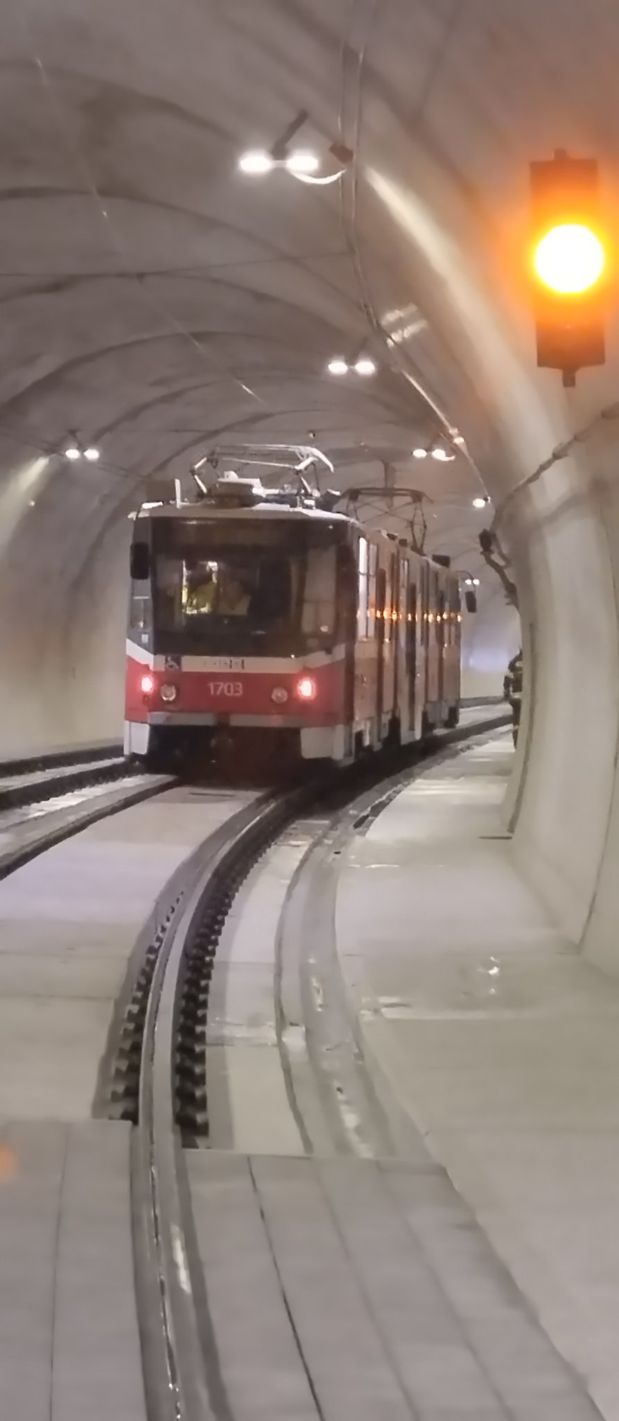

Jinak stavba pěkna. Trochu mě zaujalo sniženi rychlosti na 45, potom že se střida betonovy pas na kolejich a nakonec male červene terčiky u stropu.

Ta zádlažba pomocí panelů je kvůli průjezdu IZS, kdy se počítá s tím, že vozidlo pojede jedním kolem po těch panelech v koleji a druhým po chodníku kolem stěny tunelu. Vystřídaný je to kvůli tomu, aby byla zadlážděna vždy vnitřní kolej v oblouku, protože její niveleta je níž a výškově blíže chodníku.
Hooodně zajímavé vysvětlení, Ondro :P

Vysvětlení dobrý, ale na každém konci tunelu jsou dva protisměrné oblouky se stejným převýšením, takže to je jedno. Průběh chodníků je přizpůsobený přilehlé kolejnici. Jestli tam vjede velká cisterna, tak ten tunel očeše.
Terčíky jsou měřící body monitoringu a sleduje se na nich přetváření tunelového ostění.

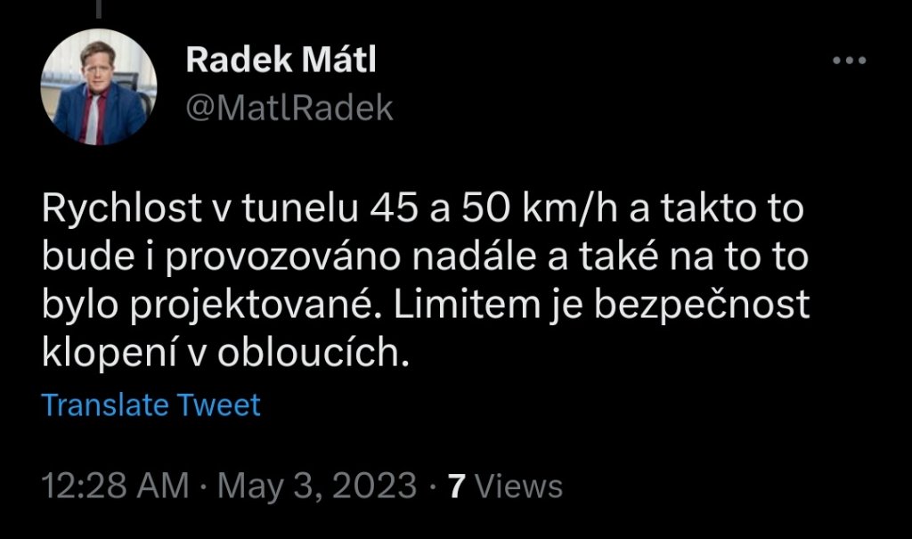

a můžu se ještě zeptat na to omezení rychlosti na 45km/h. Je to finální ? Čím je to dáno co to omezuje ?
Likas
Příspěvky: 859
Příspěvek od Likas »
Tak tyto provozní věci bohužel netuším. Spíš bych si tipnul, že to je dočasně kvůli bezpečnosti. Stále kolem trati probíhají práce, sem tam někdo spustí stopku, když vleze do detekovaného prostoru před portálem.

Likas píše: 2.5.2023 13:33:49 Tak tyto provozní věci bohužel netuším. Spíš bych si tipnul, že to je dočasně kvůli bezpečnosti. Stále kolem trati probíhají práce, sem tam někdo spustí stopku, když vleze do detekovaného prostoru před portálem.
V seznamu dočasných návěstí to DP nemá, takže to omezení bude pravděpodobně trvalé.
