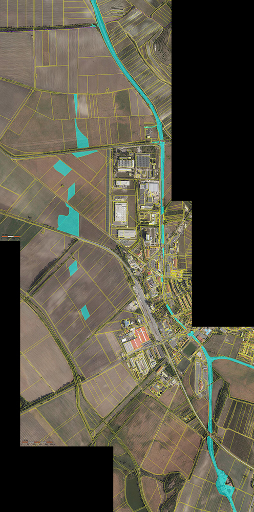

aktuální stav vykoupených pozemků pro stavbu 5206.1 obchvat Mikulova
plné rozlišení
D52 5206.1 obchvat Mikulova 2019-12-20.jpg (501.44 KiB) Zobrazeno 8857 x
Příspěvky: 12234
Re: D52 Pohořelice – Mikulov – Rakousko
To se pěkně rozjelo. :ok:
