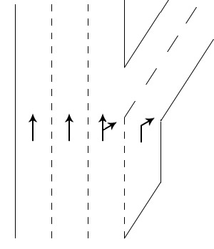

To je dobrá zpráva, celkově celá stavba dala dost zabrat povrchu D1. Jak bude vypadat směr Praha po dokončení celé MÚK? Budou i nadále 2 pruhy nebo se vrátí 3? Brání něco, aby odpojení na R1 ve směru od Brna vypadalo následovně?

Je tam rezerva na 2 plnohodnotné odbočovací pruhy

Vše se letos předělá/dodělá. Těch 6 metrů prostoru tam ale zůstane, bylo by celkem zbytečný to na kilometr otevřít a pak znovu zavřít, i z pohledu údržby.

mapman píše:Vše se letos předělá/dodělá. Těch 6 metrů prostoru tam ale zůstane, bylo by celkem zbytečný to na kilometr otevřít a pak znovu zavřít, i z pohledu údržby.
Ono by to vůbec zbytečný nebylo, kdyby tam pokračoval dle náčrtku -xdas- pravej na Prahu rovně a ten kilometr by byl na stáhnutí do dvou extra. Protože když se tam teď začne někdo na poslední chvíli rvát z pravýho do středního před tim odbočenim do kolektoru, je tam celkem dobrej mumraj a může tam jít o hubu .. navíc když se to bude ubírat až za horizontem, bude to každýmu jasný. Mi přijde hřích ten asfalt šetřit, když už tam je nalitej. ;)

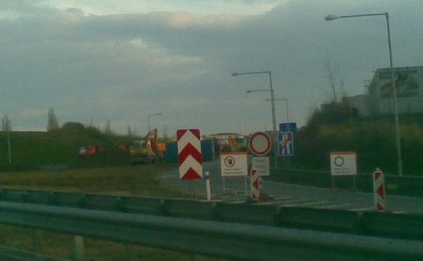

a už se tam "něco" děje :)
-xdas-
Příspěvky: 432
Re: MÚK Modletice (R1×D1)
Příspěvek od -xdas- »
kasme píše:a už se tam "něco" děje :)
Včera odpoledne probíhalo frézování rampy II/101 -> Brno
