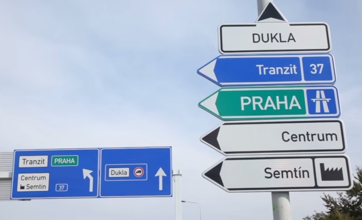

Tak jsem shlédl dokument o stavbě I/37, Pardubice - Trojice a mám trochu rozpačitý dojem z provedení orientačního dopravního značení. Přijde mi, že jeho autor nedodržel hned několik zásad, které měl při tvorbě použít...
- 1569_prtsc_I-37-PU_Trojice-DZ.jpg (57.05 KiB) Zobrazeno 7220 x

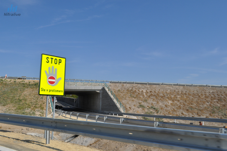

Nestálo by za úvahu zavést nějakou značku typu rakouská "STOP - FALSCH" do protisměru nájezdů na dálnici? Stává se to už docela často: http://www.novinky.cz/krimi/372132-ridi ... rezil.html
No nevím, je pravda, že v Rudné je značka jednosměrka v protisměru jen na vjezdu k benzince a pokud se na parkovišti pod motelem někdo otočí do protisměru, tak při nájezdu na dálnici žádná svislá značka není, ale zas je tam namalované vodorovné značení, kdy je zřejmé že ty šipky jsou proti směru jízdy dotyčného.Standa píše:Nestálo by za úvahu zavést nějakou značku typu rakouská "STOP - FALSCH" do protisměru nájezdů na dálnici? Stává se to už docela často: http://www.novinky.cz/krimi/372132-ridi ... rezil.html
