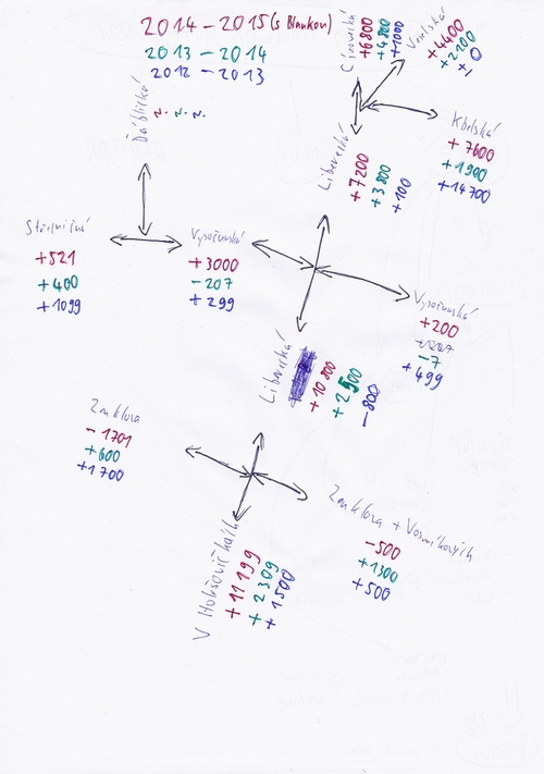

Vytáhl jsem z "automatického" dokumentu, který čerpal z intenzit zvěřeňovaných TSK, informace o rozdílech intenzit mezi lety 2012 - 2013, 2013 - 2014 a 2014 - 2015 pro V Holešovičkách a okolí, snad je to čitelné :)
Zdroj dat: https://drive.google.com/file/d/0B8A0Bm ... hudWs/view

Závěry, které jsem tedy vyčetl, tedy jsou, že díky Blance více aut jezdí po nadřazeném komunikačním systému. Díky Blance se mohl Automat předvést s cyklopruhem na poloprázdné Veletržní. To, jak to tam vypadá, je vskutku "krása". Není to náhodou tak, že chceme, aby auta jezdila po NKS? Aby zbytečně nezatěžovala komunikace uvnitř města?

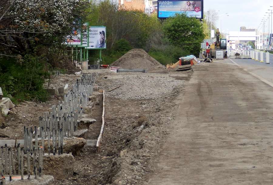

PHS Vyskočilova - Kačerov
budoucí nájezd Vyskočilova
další foto http://kasme.rajce.idnes.cz/sjm-170416/

Tušíte někdo, k čemu jsou tam dobré ty piloty ? To potřebuje protihluková stěna tak mohutný základ a nebo na co to je ?
Re: Severojižní Magistrála
Aby se větrem nevyvrátila.
8 metrů výšky už je dost velká síla...
8 metrů je opravdu hodně, takže momentové namáhání značné. Kromě toho jsem si uvědomil, že jsou tam všude náspy, takže únosná základová půda bude dost hluboko.
