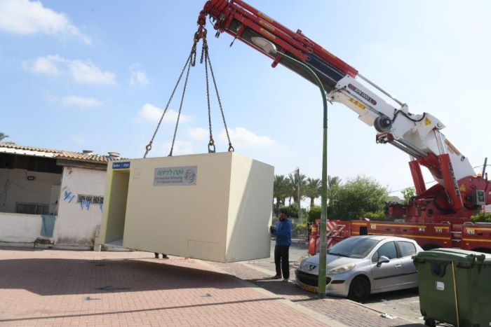

IDF vlastní dokonce
mobilní kryty - místnosti - od využití od bus zastávek po nutnost nevyhnutně ochránit děti z objektů jako jsou školky, hřiště. Aby v případě nebezpečí, které může trvat delší dobu, bylo obyvatelstvo pod ochranou. Pokud je v ohrožení větší území, tak se nařizuje evakuace - to se stalo i letos v květnu.
bonusy pro záchranu života, když je země v ohrožení:
Třeba se ví, že bude hrozit válka. Třeba posledně se Izrael připravil na válku s Gazou a předtím Libanonem ... a reálně se mobilizoval Domácí Front a IDF a civilní ochrana. Diplomacie Egyptu, Kataru jela na pozadí konfliktu, ale zeme se připravovala. Bylo vydáno povolení nosit zbraň každému, kdo mohl ve smyslu použít jí, pokud by byl důvod. V době rostoucí vlny teroru ... pominulo to, naštěstí.
modul tohoto druhu:
https://www.migun1.co.il/wp-content/upl ... ressed.pdf
Lze jej nainstalovat prakticky kdekoliv. A vy se ukryjete.
