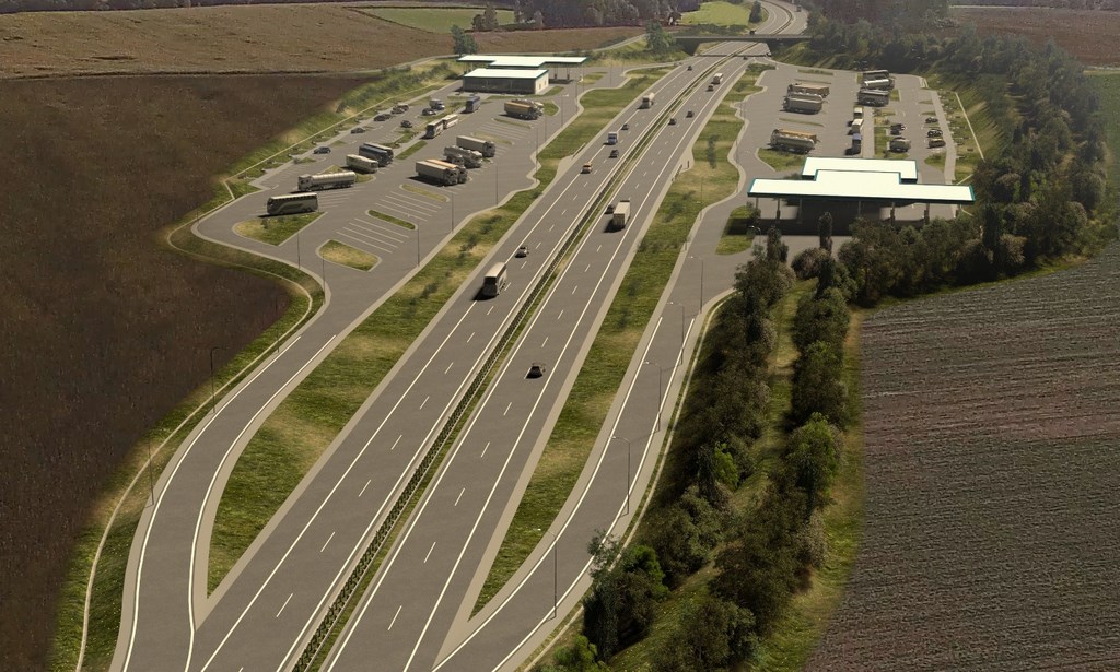

A dvě fotky z vizualizace
Směr ČB - vpravo je obec Chotýčany

Fakt, že odpojováky a připojováky na severní straně jsou tak dlouhé napovídá tomu, že by mohla v budoucnu být odpočívka připravená k rozšíření?
Re: [D3] odpočívka Chotýčany
U pravé určitě ne, tam je to kvůli ochrannému pásmu produktovodu a VVN. Vlevo by to teoreticky šlo, ale primárně se s tím neuvažuje, tam to spíš vzniklo kvůli parametrům napojení.

Moc se mi líbí ten dlouhý výjezd, než se auta dostanou vůbec do připojováku na dálnici, takhle i kamiony stihnou nabrat dostatečnou rychlost :ok:
Japao Joe
Příspěvky: 1340
Příspěvek od Japao Joe »
Škoda, že to tak je jen na jedné straně. :-(
Na té druhé je to z kopce, takže no problemo.
Příspěvky: 10449
Přesně, tam je kopec, takže se to dá. Obecně bych tohle uvítal i na některých místech i u MÚK, např.vratných ramp, nebo ramp s malým poloměrem a do kopce. Eliminovalo by to “hupsnutí” do průběžného pruhu od našich méně intelektuálně vybavených majitelů řidičáku. :jidlo:
