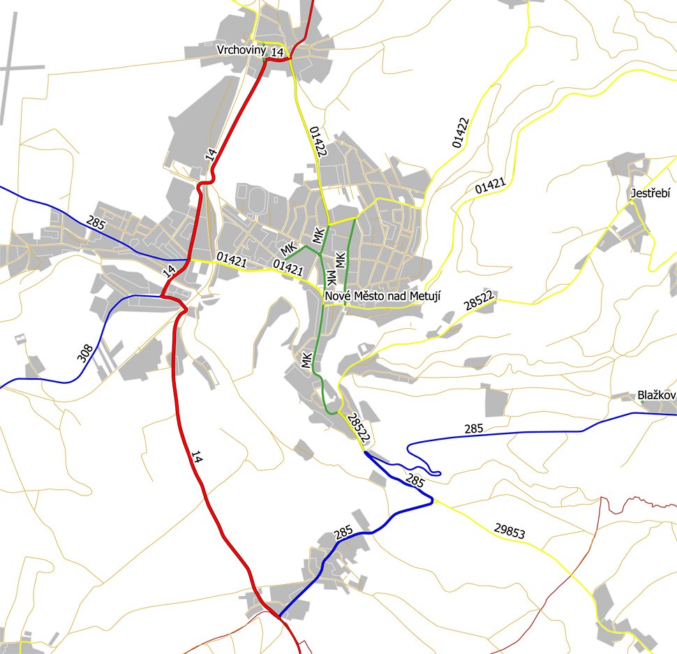

Re: I/14 Nové Město nad Metují - přeložka
Z historického náměstí v Novém Městě zmizí přetížená silnice první třídy
Titulek článku to vidí jako hotovou věc, ale nejde o přeložku, ale teprve se začala projednávat (logická) rekategorizace existujících silnic mezi státem, krajem a městem.
Obrázek s návrhem sítě po převodu z článku:
Už bylo na čase.
- Příspěvky: 6201
Samozřejmě je logické vést 14 okolo, ale dlouho to nešlo, protože tu vedla víceméně polňačka s nízkou myší dírou. Novinový článek je však zcela mimo. Město ze sebe dělá obětního beránka, ale ve skutečnosti jim tento stav docela vyhovuje. Stát totiž městu udržuje 4 km páteřní městské komunikace, kudy víceméně jezdí jen místní doprava. Přes náměstí a městem sice vede historicky silnice první třídy, ale jen oficiálně. Ve skutečnosti je veškerá doprava značkami "odjakživa" směřována okolo a i navigace nikoho nevedou centrem. Navíc, nákladní doprava byla přes náměstí vždy zakázána a jediné co tudy může projíždět jsou linkové autobusy. A pokud si v článku město stěžuje, že autobusy jim ničí baráky, proč je na náměstí zastávka pro 4 linky? A kudy by ty autobusy jezdily, když okolo náměstí jiná ulice není? Strašně chtějí přečíslování, ale na druhou stranu se bojí, že město si pak bude muset silnici udržovat samo
