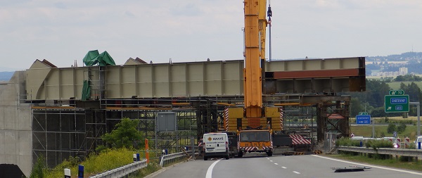

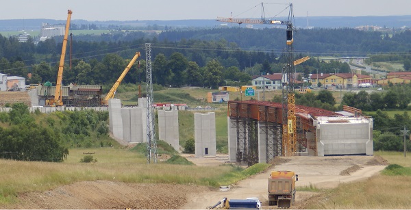

železniční estakáda a most přes D3 - stav sobota odpoledne...
další "železniční" foto navazujících úseků jsou na http://ttnz.cz/mo/album/v/stavby/silnic ... 20/140621/

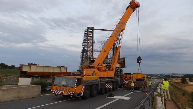

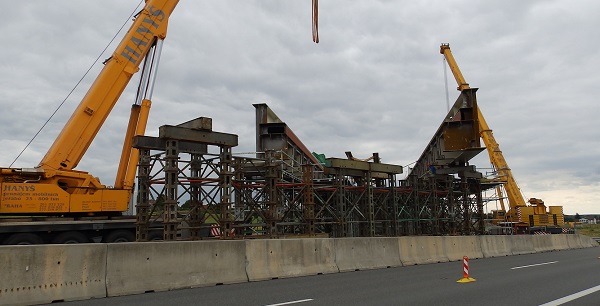

úplná uzavírka D3
20 - 23 zapatkování a připravení jeřábu, instalace protizávaží - 90 tun
23 - 23.20 příprava břemene - 50 tun
23.20 - 23.40 zdvih a usazení na místo
http://ttnz.cz/mo/album/v/stavby/silnic ... 20/140715/

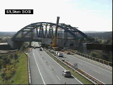

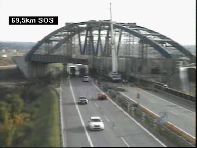

Re: D3 0306/I Mezno – Chotoviny
od Prahy už vypadá oblouk "komlet"

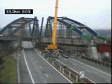

jedno starší foto z novin Metrostavu a snímek z kameryUzavírka pravého pásu dálnice D3 v km 68,700 – 70,100 (II. etapa) z důvodu montáže ocelové
mostní konstrukce přes dálnici D3 v rámci akce „Modernizace železniční trati Tábor – Sudoměřice
u Tábora“ (bod 2.) se prodlužuje do 23. 10. 2014.
- z kamery 2.10.2014
