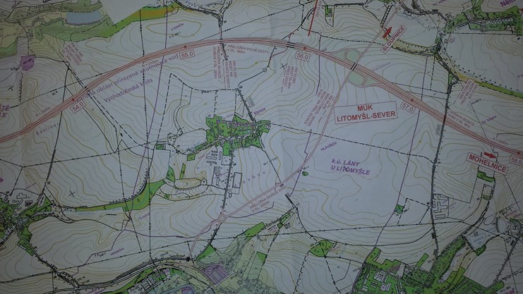

Tématu R35 kolem Litomyšle se věnuje i volební kampaň místní TOP 09. Resp. asi i někdo další, ale toto se mi dostalo pod ruku, tak toho využívám. Textovou část časem dodám, je to sice předvolební, ale pořád zajímavé čtení, pokud je tedy jen zčásti pravdivé. Přikládám aktuální mapu stavu přivaděče k múk Litomyšl - sever, nalezenou na jejich facebooku (tam je v trochu lepší kvalitě). Je to v podstatě přehledová mapa těch schválených změn ÚP Pk.Překvapilo mě, že se bojuje proti této komunikaci, která z mého pohledu může odvést těžkou nákladní dopravu směr ČT a ÚnO z bezprostřední blízkosti zámku (památka Unesco), pokud by tedy ta přeložka byla realizována celá. Ta přeložka je vnímána jako dálnice a odmítají, aby obec Kornice zůstala obklíčena dálnící.
P. S. Při té příležitosti mě napadlo, jestli někdo nedisponujete podrobnější situačkou průchodu R35 tím hřebenem u Zámrsku? Tato stavba se bude jistě realizovat až poté, co už bude R35 končit u Ostrova. A tak by mě zajímalo, jak to tam bude vypadat. Jestli se bude razit, čili to provoz výrazněji neomezí, nebo se bude hloubit, což by provoz výrazně omezilo.

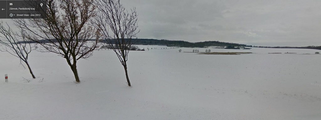

Ano, tunel Vraclav. V letáku je jen délka, nic víc. A v mapách k EIA na stránkách r35.ecn.cz je jen toto. Takže kdyby někdo měl něco pořádného, ideálně něco, podle čeho se má stavět, byl bych vděčen

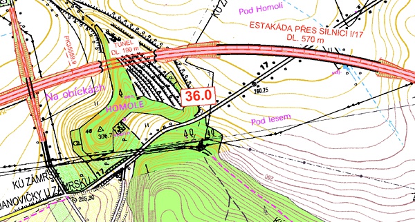

Investiční záměr R35 OSTROV – VYSOKÉ MÝTO (03/2014):
Vrch Homole je překonáván tunelem o délce 190 m (km 35,50).
Výškově je hlavní trasa navržena s násypy a zářezy do 5 m, výjimkou je tunel, kde výška nadloží bude dosahovat 30 m a estakáda přes údolí a silnici I/17, kde je výška nad terénem 11 m. Podélné spády v úseku nepřevyšují 2 %.

Díky!!! Hustý... Tunel a dlouhá estakáda
Přiznám se, že nadloží 30m a zároveň 11m nad I/17 se mi nechce věřit, když to "lízne" jen ten severní okraj hřebenu, ale holt to tak asi bude.

Hlavně je ale ten tunel dle investičního záměru kratší, jenom 190m.
To hned je potřeba méně "telematické bižuterie". Spadá do nižší kategorie do 300m.

Už se to tu myslím řešilo, že trasa byla posunuta na jih právě aby se vyhnula kytičkám. Teď to nemůžu dohledat, ale krom VKP Homole (je to už vůbec vylášené?) byl problém s okolím Loučné - třeba s tím mokřadem mezi Malejovem a Janovičkami, hnízdí tam vodní ptactvo atd atd...dvs píše:Kdyby to šlo vyhnout se kytičkám přetrasováním, tak bych se jako řidič vůbec nezlobil. Nejlepší tunel žádný tunel.
to michal:
Z téhle fotky to není vidět, ale ten hřeben je dost vysoký. Kdyby tam ty kytičky nebyly, tak to hloubení by byla pěkná fuška.
