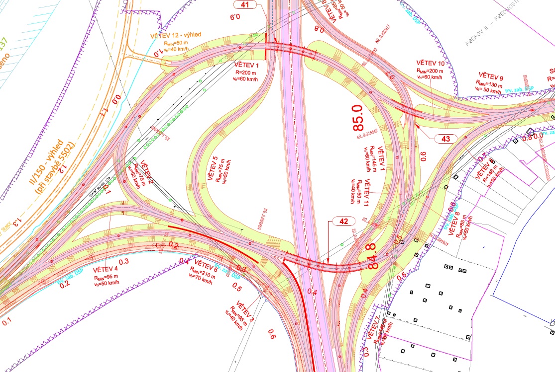

Změna se bude týkat MÚK Přerov, sever a úpravy/vypuštění některých "vyvolaných" přeložek
Úprava MÚK Přerov, to bude zase neštěstí :|
jannnn
Příspěvky: 756
Příspěvek od jannnn »
Tak nový tvar MÚK Přerov-sever je prostě boží (viz nový leták), by mě zajímalo, co ti projektanti hulí :crazy: :crazy: :crazy:

Každý další návrh je horší. Aby to neskončilo světelnou křižovatkou uprostřed dálnice, kdysi jsem takový paskvil viděl někde v Anglii.

Já myslel, že to nakonec padlo to s tou změnou tvaru křižovatky...
Jinak, tohle je teda síla. Proti tomuhle je MÚK Úsilné ještě nádhera. To snad ten projektant nemůže myslet vážně ne???

Ja hlavne nedokazu pochopit, jak muze byt na MUK mezi dvema dalnicemi (resp. kapacitnimi komunikacemi, ktere je mozne v podstate povazovat za dalnici) takovej paskvil, kde se pri odboceni z jedne na druhou dava nekomu prednost (nebo se dokonce pri vyssich intenzitach uplne zastavuje)...
Je to nechutny reseni a nechapu, ze to vubec vyhovuje normam.
(napr. http://www.mapy.cz/s/duLr nebo http://www.mapy.cz/s/duLs

To co je naprojektováno v detailu vypadá o něco lépe než v letáku. Prostě tlak na úsporu zde byl enormní a takhle to alespoň nedopadlo pro prostou OK a hlavní směry mají svoje rampy s dostatečně dlouhými průplety... Pošlu schéma ve větším detailu.
Příspěvky: 12229
Toto řešení, ikdyž na první pohled vypadá hrůzostrašně není zase tak špatné. Je lepší než prstencovitá křižovatka. Hlavní směry tj. Hulín - Olomouc a opačně jsou řešeny bez průpletů, řidič nemusí dávat nikomu přednost. Další významný směr Olomouc - Přerov a opačně má jen jeden průplet, navíc dojde ke zpomalení řidiče před vjezdem do města.

Lenny přesně popsal jako dosažené ty cíle, které jsme chtěli po projektantovi dodržet při inovativním návrhu, jsem rád, že to i z vnějšku je z toho výsledku poznat :-). Zadáním pro projektanta bylo: maximalizace úspory při nepřekročení záborů dle DSP, bezprůpletové hlavní dálniční pohyby (z dálničních pohybů byly průplety akceptovatelné pouze zcela minoritní směr Olomouc - Lipník, který má minimum vozidel pokud není problém na R35). Sekundárním cílem bylo zajistit mírné zpomalení proudu Olomouc - Přerov a opačně.
EDIT: Deklarovaná úspora proti variantě DSP je 320 mil. Kč.
Přerov sever nový.jpg (360.27 KiB) Zobrazeno 7927 x

Nechybí tam připojení státní silnice I/18 (pardon II/150) do těch kruháků ve směru do Přerova, když už je tak krásně namalovaná stará trasa v té situačce :)?
