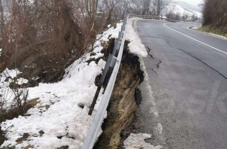

Re: Havarijní stavy silnic a mostů (+jejich rekonstrukce)
V 02/2021 došlo k sesuvu na I/16 u Oždian
Ve směru od Oždian na Babin most zůstal viset několika metrový úsek svodidel a asfalt dál byl popráskáný.
V minulosti se tady silnice již opravovala na několika m2. Odlomení krajnice se stalo po tom, co došlo k odklonům provozu z R2 kvůli sněžení a ta byla proto odstavená z provozu.
