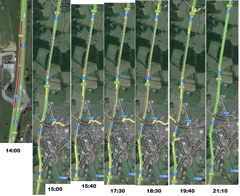

Takový malý kaleidoskop, jak se tvoří kolony kolem Benešova. Křižovatka Červené Vršky není jediná příčina, i když kolem 14:00 to s ní začíná. Když kolona naroste ke konci trojpruhu, tak toto snížení počtu jízdních pruhů ze 2 na 1, přebere roli hlavního hráče na jevišti. Červené Vršky jsou průjezdné, ale vzhledem k tomu, že intenzita ještě stoupá, tak přestane stíhat poloviční MÚK na Konopiště. Pak už se to spojí v jednu dlouhou. No a pak to zmizí a po kolonách ani památky.

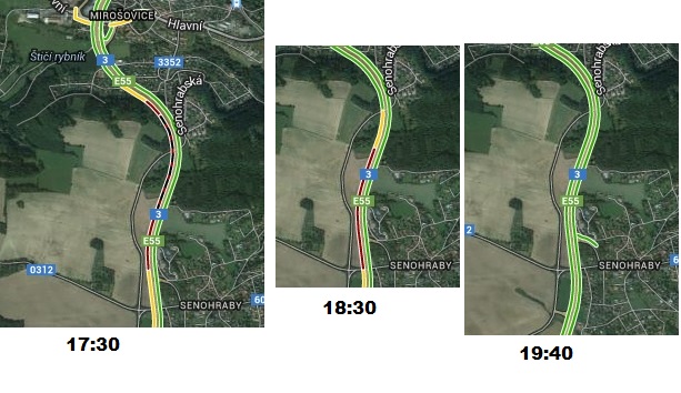

Ještě přidám na jeviště nováčka, kterým je třípruh do kopce z Mirošovic do Senohrab.

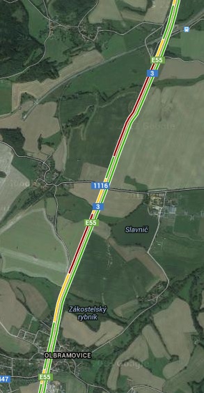

No a ještě zbývají Olbramovice (nenašel jsem pro ně samostatné vlákno).

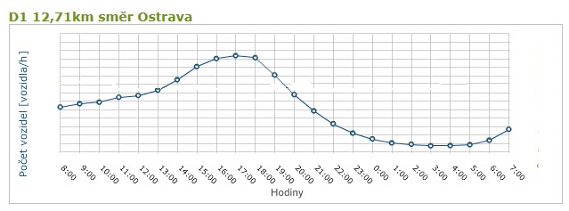

Pro představu dávám neokotovanou křivku z dopinfo ze včerejška z D1 12km směr Brno (hodnoty jsem úmyslně smazal stejně jako průměrnou rychlost, aby nás nemátli). On ten průběh křivky na I/3 bude podobný.
Jarda Š.
Příspěvky: 880
Re: I/3 Mirošovice - Benešov (přeznačení na třípruh)
Příspěvek od Jarda Š. »
Jenom bych poznamenal, pro toho, kdo se podívá později a už si nebude pamatovat, co bylo 16.5. za den, že jde o křivku páteční.
