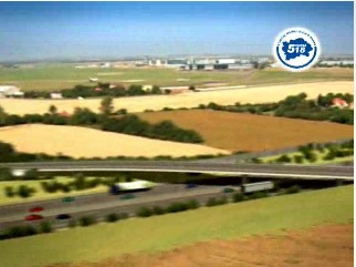

Takto by mohl vypadat most v ulici Do Horoměřic
okruhprahy píše:přepis komentáře: Stavba 518 Ruzyně Suchdol začíná za MÚK Ruzyně jih tam se trassa dostává do dlouhého zářezu, který umožňuje nízké překlenutí nadjezdu silnice spojující staré letiště Ruzyně s Nebušicemi. zdroj
P_V
Příspěvky: 1798
Re: R7 v úseku R1 - Letiště Ruzyně (MÚK Aviatická)
Příspěvek od P_V »
To asi bude hlavní problém, zahloubit hlavní tah, aby ten most vyšel podle územního plánu.

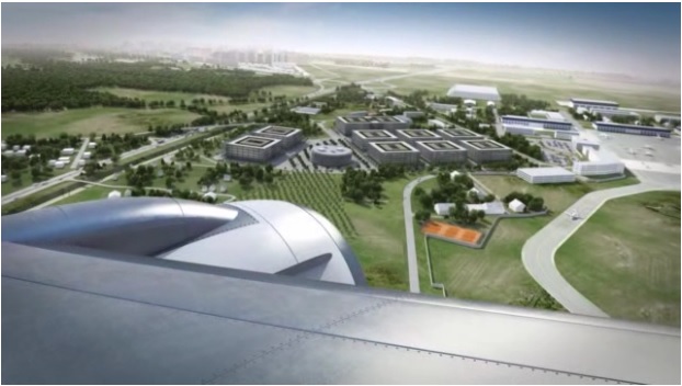

A postavit za tím 7 patrové budovy asi jde. Vizualizace airportpark

Na stránce http://www.azatrade.cz/ je info
azatrade píše: Prague Airport Park
8.4.2013
Pokračují intenzivní jednání se zástupci městské části Praha 6. Dokumentace je připravena na podání k ÚR.
Hlavně, aby se ta podmínka z EIA dostala až do SP a někam do první etapy a ne až na konec výstavby za 10 let.
