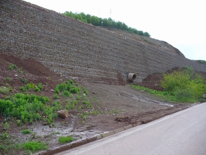

Michal R píše:Kacíčská myšlenka..... a co ten nešťastný most přes Uhelnou strouhu pojmout jako gigantický propustek s dostatečně kapacitní betonovou trubkou, a přesypat to odtěženým sesuvem.... ????
Beztak tam nic moc neteče. Suchý poldr - já jsem pro. Stačí zjistit Q, dát tam dvě, tři roury... Založení násypu? V Srbsku opírají i 10m vysoké násypy o nijak nekotvené gabiony. Navíc sypané do pletiva tak na králíky. Případné sedání? Se snadno dosype shora z cesty. Třeba taková I/59 ustála pokles o 25m i s kostelem.
Nechápu, když tam není dostatečný IGP, proč se nedělají 1200 piloty do hloubky než se narazí na tvrdý podklad. Zas těch pilot není tolik aby to ŘSD zruinovalo. Půl roku tam V3S budou dělat díry aby pak půlka pilot byla 800 a vědělo se předem jak asi mají být hluboký.

Likas píše:Suchý poldr - já jsem pro. Stačí zjistit Q, dát tam dvě, tři roury...
A jak vyřešíte ty propustné tufy pod kvartérem?
Třeba proto, že tvrdý podklad (bazalt) může být třeba jen 0,5m - pilota se zastaví, zatíží a prolomí dospod... Super nápad.

Propustné tufy pod kvartérem jsem řešit nehodlal. Myslel jsem, že je jemná ironie o poldru zřejmá :-)
Pokud se tam čedič vyskytuje v takových plátech, tak to je problém - beru - hurá na pořádný IGP.
