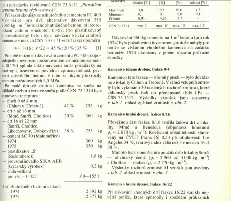

A na těch popisovaných úsecích, v kolika případech jde o alkalickou reakci použitého kameniva se ví? Prostě další objevený neduh betonek je špatné kamenivo, ale nevím, asi se na to mohlo přijít dřív, ale tolik se to asi nezkoumalo...?
Re: Plzeň – Rozvadov, st. hranice
adamos píše:Je zajímavé, že na právě modernizované D1 vykazuje vozovka snad všechny vady - pohyb desek, popraskání, pokles podloží. Tedy krom jediné, krom rozpadu CB vlivem alkalické reakce. Z čeho tehdy ten beton dělali?
Složení betonu na úseku Mirošovice - Šternov, který provedl SSŽ v letech 1974-5.
Je to z článku Betonová vozovka dálnice Praha - Brno v km 29,9 - 43,7 od Ing. I. Racka, který vyšel v Inženýrských stavbách v červnu 1977.
Na D5 byl použit
Silniční cement SC 70
písek 0/4 mm byl z pískovny Tlučná-Vejprnice a Dřenice
hrubé těžené kamenivo 4/8 mm z pískovny Tlučná-Vejprnice a Dřenice
hrubé drcené kamenivo pro horní vrstvu z Litic
hrubé drcené kamenivo pro spodní vrstvu z Litic, Pňovan a Trnčí-Krušec.
Pěkně je celá výroba a pokládka CB krytu na D5 popsána v Silničním obzoru 02/1997.
Přísady fy MC-Bauchemie
provzdušňovací přísada Zentrizell AFC
plastifikační přísada Muraplast FN

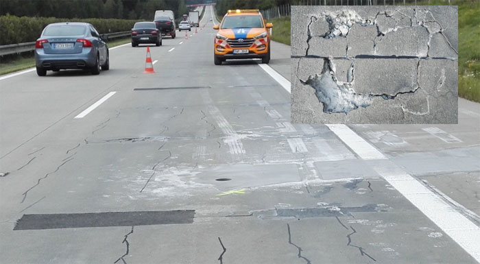

D5 km 146 P.
Wow! Opět AKR, nebo pohyb podloží?
Příspěvky: 2561
Postup AKR ...
Příspěvky: 2561
