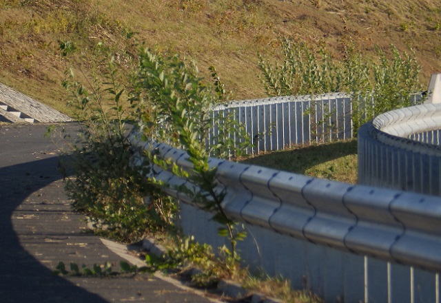

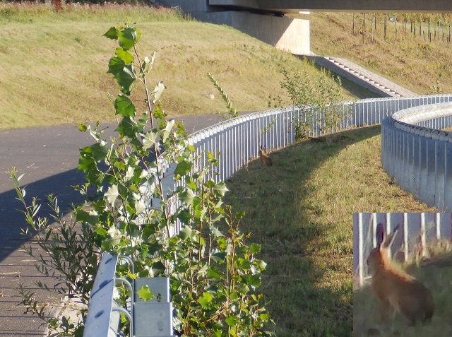

na hlavní trase R1 už rostou stromy, alespoň že tam hlídají zajíci :crazy:
dalších 280 "zbytečných" foto od Strakonické přes modletice po Čestlice v galerii...
