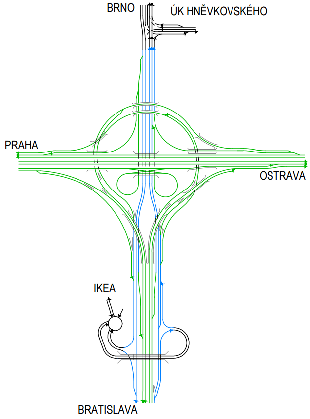

Re: [D1] Kývalka – Holubice, rozšíření na šestipruh
Nový leták je i pro úsek Brno-západ - Brno-jih, včetně nového řešení uzlu D1×D2 se segregací lokální a tranzitní dopravy:
https://www.rsd.cz/mapa/attachment/586d ... 212121.pdf

Příspěvek od mbmat »
Ještě teda doplním, že mi ta křižovatka Brno - Jih přijde jako už moc složitá, budou tam lidi zbytečně brzdit, myslet si že odbočili špatně, a bude tam víc dopravních nehod právě kvůli takovým řidičům který nedávaj pozor na cestu a najedou pojedou kolektorem/jinym směrem. Osobně sem v létě byl svědkem jak tmavý VW transporter prudce brzdil ve směru na Brno a začal dokonce couvat, aby se vrátil do kolektoru směr Ostrava. A to mi ta křižovatka teď nepřijde složitá, jen lidi nedávaj pozor a najednou jinudy.
On ten klasickej čtyřlístek s kolektorama taky není špatnej, i když chápu že je to překonaná křižovatka.
Kolekory mají tu výhodu, že když do nich nechtěně vjedete, tak z nich na konci zase na dálnici vyjedete :)
Plánovaná křižovatka Jih se mi zdá dobře vymyšlená, lepší než je nyní. Dokonce i já, který to mám všude tak projeté se prostě někdy zakecám nebo co a namísto od Břeclavi na Prahu jedu dál na Brno a je to v háji. A nejsem jediný. Denně to zvorá spousta řidičů :) Ten sjezd je totiž nyní strašně brzy přes samotnou MÚK a já si pořád myslím, že mám dost času. Líbí se mi proto, že nově bude hlavní směr D2 vést k napojení na D1 a ti co budou chtít do Brna k I/41, budou muset sjíždět. Nyní to je obráceně. Navíc, když to někdo zvorá postaru a vjede do kolektoru, tak i z něho se na D1 dostane.

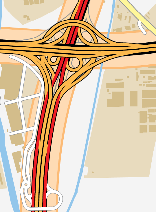

Warcz
Příspěvky: 2375
Příspěvek od Warcz »
jj souhlas přijde mi to zbytečné složité.
Detailní pohled.
Detailní pohled.
Trošku mě v tom letáku mate věta typu "za křižovatkou opět začíná šestipruh". Doufám tedy, že bude celý úsek okolo Brna plně nepřerušeně šestipruhový i v prostorách křižovatek - plus kolektory?
Warcz: ten tvůj obrázek je stará varianta. Nově je to koncipováno tak, že prostředkem je vedena doprava z D1 na D2 a naopak a po kolektorech pouze lokální doprava, viz tento detail:

mbmat
Příspěvky: 1403
mapman píše:Warcz: ten tvůj obrázek je stará varianta. Nově je to koncipováno tak, že prostředkem je vedena doprava z D1 na D2 a naopak a po kolektorech pouze lokální doprava, viz tento detail:
Výhledově mají kolektory pokračovat až ke křížení s D52 (jižní tangenta) v MÚK Chrlice-jih.
Z obrázku je ale patrný to, že v jednom místě je to na D2 + všechny kolektory těsně u výjezdu k Ikee až 11 pruhů, nevim, přijde mi to moc, ale ok. Co je ale možná zbytečný je zdvojenej výjezd od D2 na Brno do kolektoru.
On právě není zdvojený. Jeden pruh se odpojuje přes kolektor už na začátku a druhý se přidává až později.
On zdvojený je, ale jen v etapě. Až se dobudují kolektory k MÚK Chrlice, tak zdvojený nebude, protože to první odpojení od BA zanikne, resp. sjíždět se bude už před Chrlicemi.
Příspěvky: 2016
Podle schématu mapmana se mi moc nezdá ten rozplet od D2 na oba směry D1, který je kreslen tak, že na Prahu se jede levým a na Ostravu pravým. Přijde mi lepší, pokud by se zprava přidal odbočovací pruh a levý pruh pak klasicky ukončil (např.jako na D46 před D1). Takhle to povede jen k tomu, že na posledních několika kilometrech už bude spousta řidičů včetně kamionů v levém a bude se houfně předjíždět zprava. Podobně jako na D35 na napojení na D11, rozplet před D0xD1 od Brna, odpojení I/3 od D1, odpojení Spořilovské spojky od D1 apod.
Neříkám, že hned dokážu vymyslet něco lepšího. Předpokládám, že pár lidí z oboru tomu asi nějakou tu chvíli dalo. Každopádně při pohledu na to schéma se mi jako laikovi moc nelíbí napojení od Brna směr Praha. Mně ten připojovací pruh přijde dost krátký, to vidím jako problematické místo, které po utracení několika miliard nebude o nic jinačí než třeba stávající múk s I/52 ve směru Mikulov - Praha, která se bude jistě přestavovat... Třeba je to ale jen tím schématem, které prostě neodpovídá rozsahu křižovatky. Každopádně já z toho mám pocit, že odpojení a připojení z D2 je věnována větší pozornost než samotné D1, o kterou tady jde na prvním místě...
