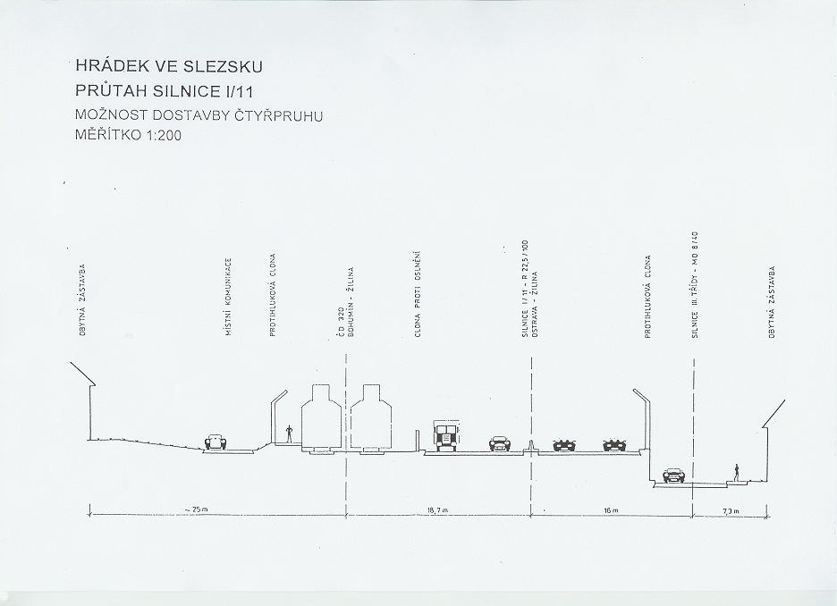

Příčné schéma rozšíření na čtyřpruh z EIA.

kde je vůle, tam je cesta - doslova. prostor by šlo zde ušetřit, vzhledem k situování většiny průtahu v přímé, i zúžením SDP z 3,0m na 1,3 při použití svodidla NJ. trochu do toho vstupuje i kanalizace kvůli jednostrannému sklonu vozovky, ale to není nic co by nějaká liniová vpusť v SDP nevyřešila.
nicméně, je krásné snít, ale než by došlo na dostavbu tohoto, tak to už auta asi v té době budou zakázána
